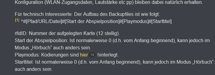

FĂĽr technisch Interessierte: Der Aufbau des Backupfiles ist wie folgt:
^[rfidID]^#[Pfad/URL/Datei]#[Start der Abspielposition]#[Playmodus]#[Starttitel]
rfidID: Nummer der aufgelegten Karte (12 stellig).
Start der Abspielposition: Ist normalerweise 0 (d.h. vom Anfang beginnend), kann jedoch im Modus „Hörbuch“ auch anders sein.
Playmodus: Kodierungen sind hier hinterlegt.
Starttitel: Ist normalerweise 0 (d.h. vom Anfang beginnend), kann jedoch im Modus „Hörbuch“ auch anders sein.

ich glaube da fehlt was… dafür gibt es eine Fussnote :wink:
