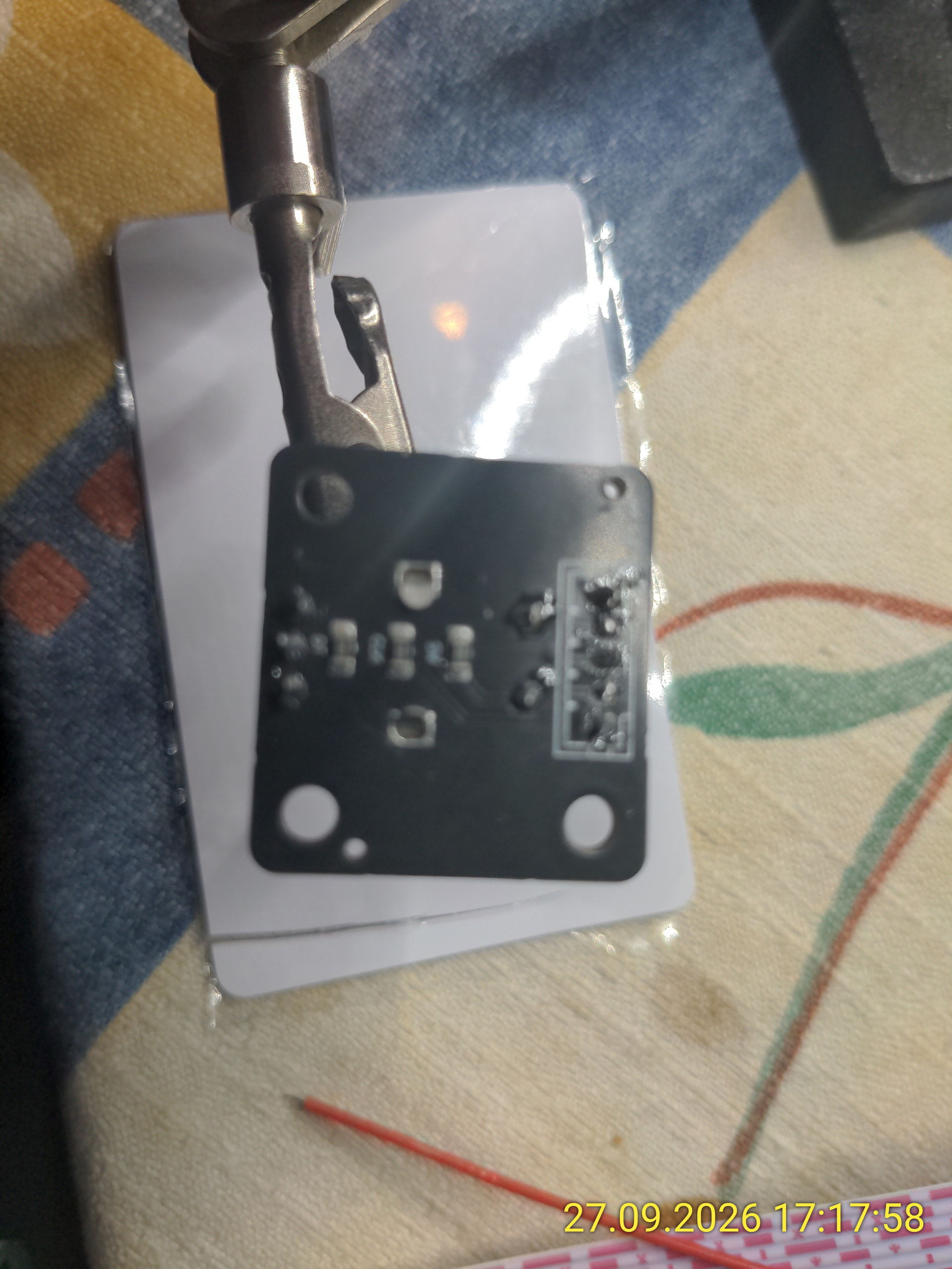

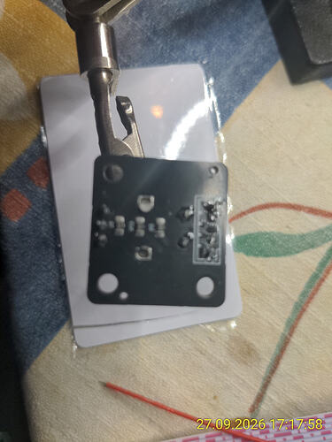

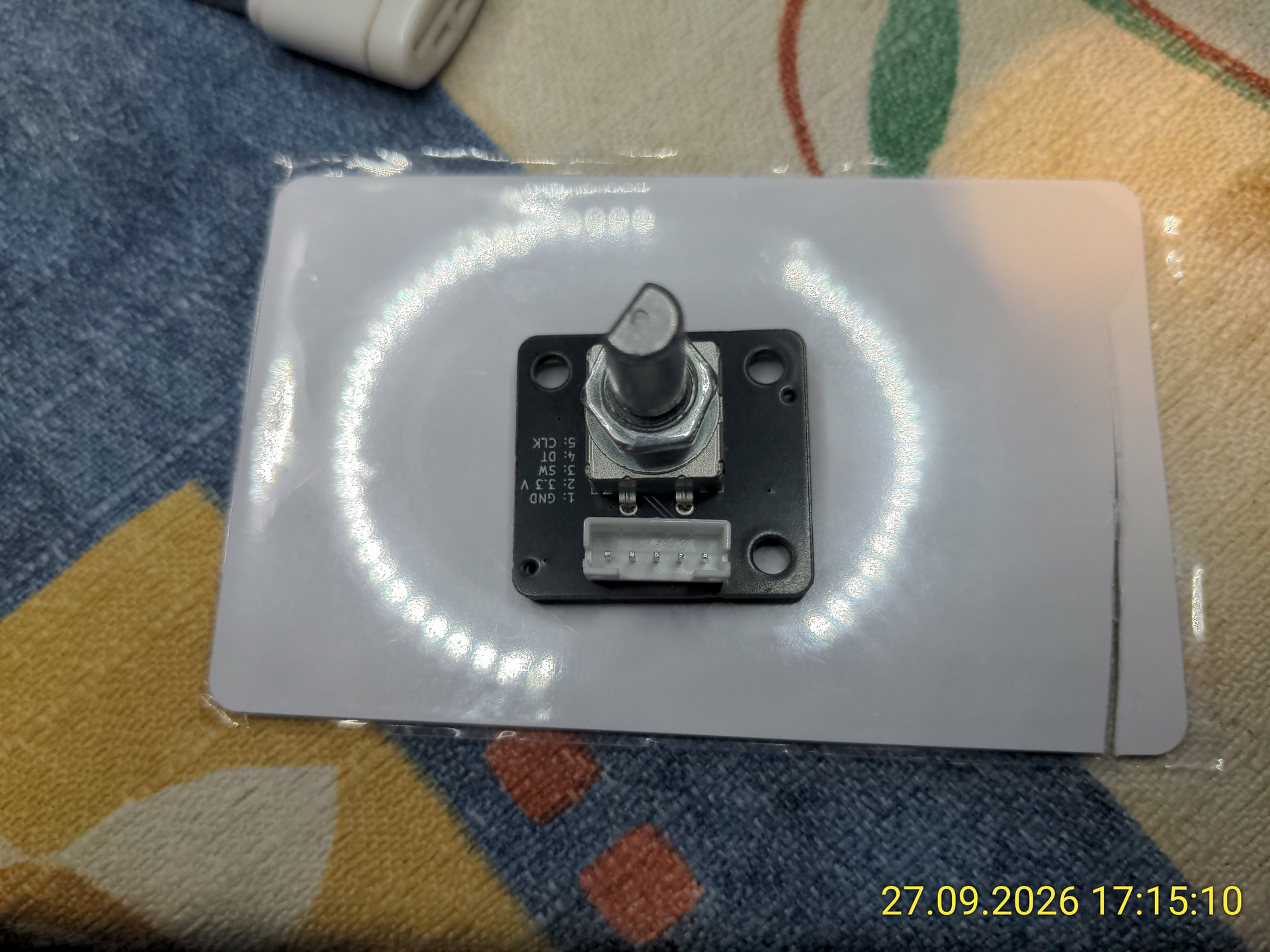

Moin, ich hänge mich hier Mal ein. Ich habe die komplett 2 am laufen, nur der Dreher schein nicht richtig zu drehen, beim drehen, egal ob rechts oden links stoppt das Lied und fängt dann wieder da an wo aufgehört wurde, der Drucktaster hat überhaupt keine Funktion. Laut oder leise geht nichts auch neopixel zeigt nichts an. Hab ich irgendwas Übersehen? Falls hier nicht gewünscht Verschieben.
Ja, Bilder vom gelöteten Drehencoder zu posten. Falsch rum auf die Platine gelötet?
Ja, JST-Buchse auf die falsche Seite gelötet der Platine.
Das schicke ich jedem, der bei mir Hardware bestellt:
Sofern du einen Drehencoder by ESPuino bestellt hast: Schau dir im Artikel an, wie genau dieser gelötet wird. Sollte die Drehrichtung im späteren Betrieb falsch herum sein, so kannst du diese einfach über das Webinterface im Tab „Allgemein“ umkehren: Klappe hierzu weiter unten die erweiterten Einstellungen aus - dort findest du die Einstellmöglichkeit.
Ach Mist jetzt sehe ich es auch…ist das Alter :confused: mm. Danke
