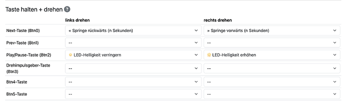

Im Rahmen eines PRs ist eine neue Drehencoder-Funktion hinzugekommen. Wenn man eine Taste drĂŒckt (und gedrĂŒckt hĂ€lt) und dabei am Drehencoder dreht, kann man repetitiv Aktionen auslösen. Besonders interessant ist hier das Spulen (vor und zurĂŒck) und, neu dazu gekommen, auch das Dimmen (heller und dunkler) des Neopixels.
Das Ganze wird ĂŒber das Webinterface konfiguriert, wie man das von den bereits bekannten Tasteraktionen schon kennt.

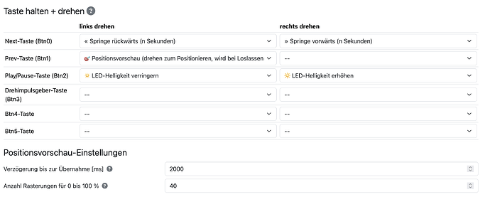

So, die zweite Version (à la @joker) geht jetzt auch. Hab’s noch nicht gemergt in dev.

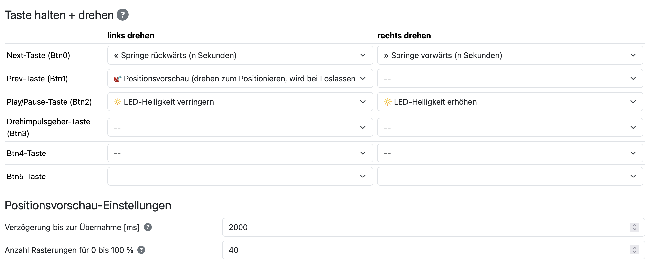

Der untere Block mit den beiden Einstellungen ist hinzugekommen. Dazu entsprechend als Ereignis, was ich oben der Prev-Taste zugeordnet habe. Passenderweise hat Claude dem eine Zielscheibe verpasst. Ist aktuell noch nicht in der Multi-Button-Liste enthalten.
Zum Spulen in einem Audiofile muss ich tatsĂ€chlich zugeben, dass die von @joker besser ist. Die erste Variante kann dafĂŒr aber gut verwendet werden, um in einer lĂ€ngeren Playlist schnell die Titel zu springen. Oder um eben LEDs zu dimmen. Insofern haben vermutlich beide ihre Berechtigung.
So, ist jetzt drin in dev.
