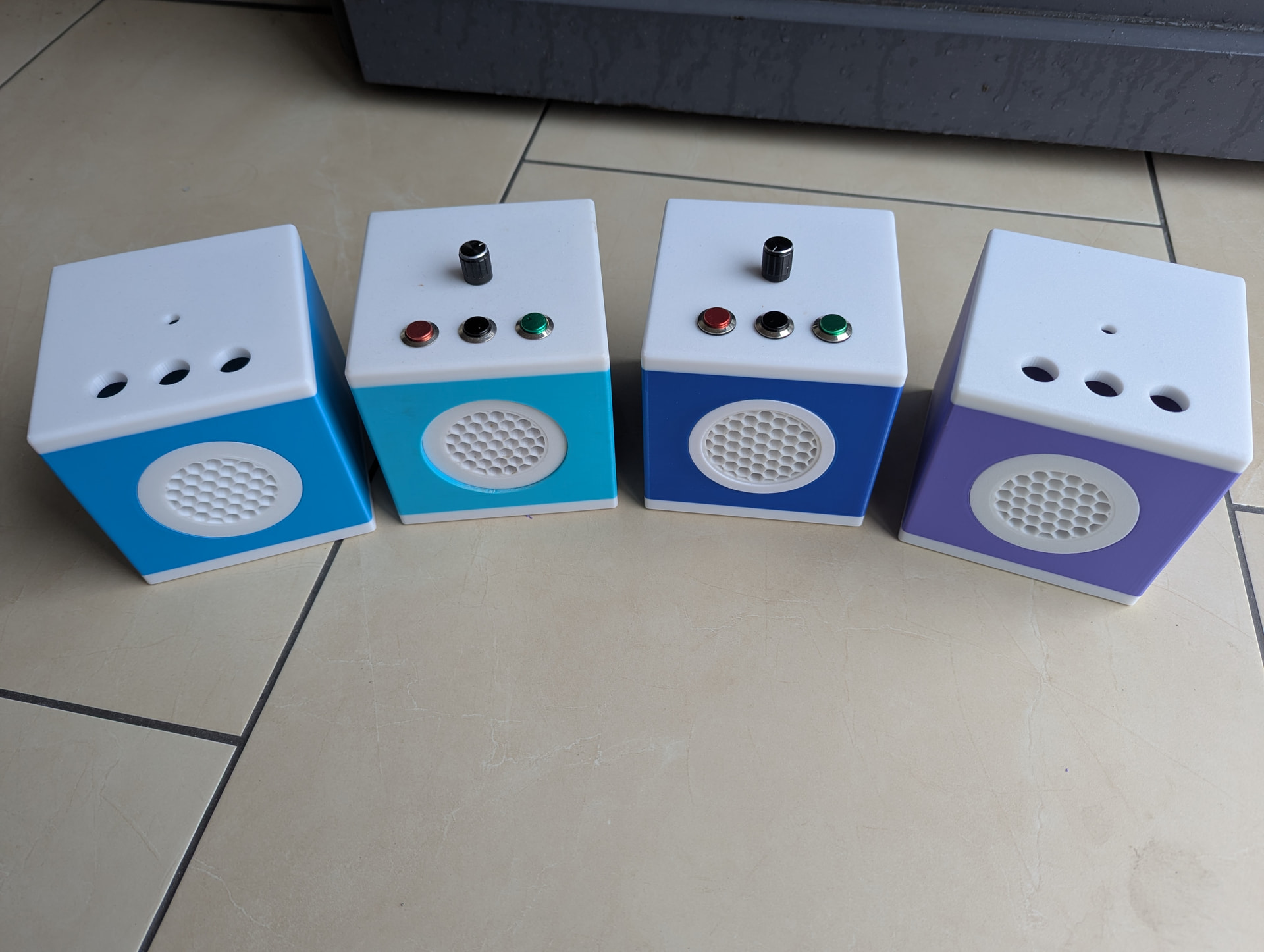

Mit den beiden Espuinos meiner Kinder und zwei weiteren Druckaufträgen, hatte ich gerade die Gelegenheit, eine kleine Biobox-Familie abzulichten.
Alles mit PETG von Sunlu gedruckt mit fünf Wandlinien, fünf Unterschichten (quasi der Deckel oben, wo der Drehencoder sitzt) und 35 % Infill. Schichtdicke ist 0,2 mm - insgesamt also 600 Schichten bei 12 cm Kantenlänge. Jeweils 50 davon oben und unten wurden weiß gedruckt.
Farben von links nach rechts:
Cyan, Türkis, Blau, Violett
Der dunkelblaue ESPuino gehört meiner Tochter und besitzt einen Neopixelring in Variante 1.
