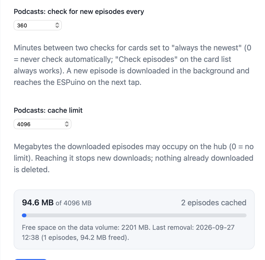

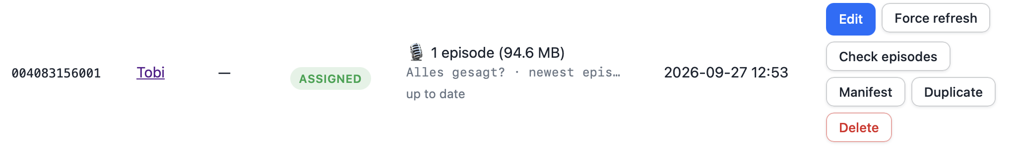

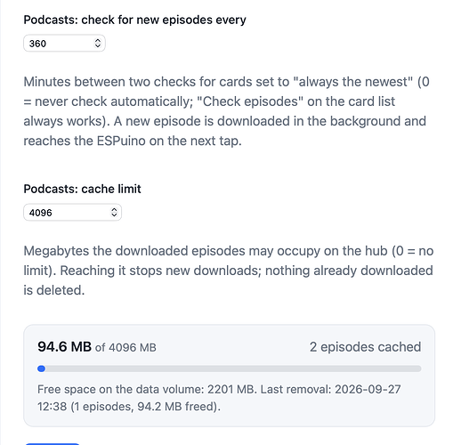

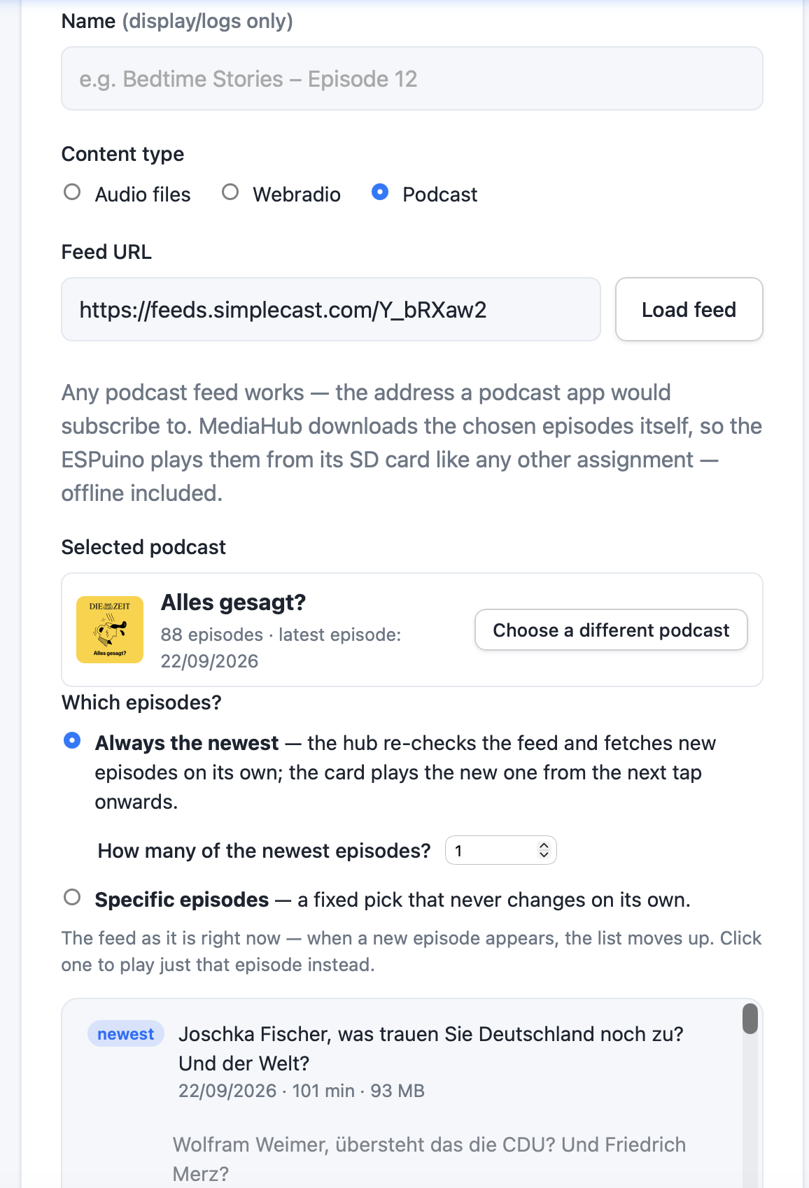

Ich habe auch einen ersten Versuch bzgl. Podcasts probiert. Ich könnte hierfür PRs auf dem Mediahub-Repo erstellen. Ich habe das in zwei Teile aufgeteilt:
  1. Generelle Funktionen für Podcasts: Referenzierung von Podcasts für Karten, Auswahl des Podcasts mit RSS-Feed, Selektion „Neueste“ oder bestimmte Folgen; Download der Folgen in einem Cache, so das ESPuino sie abspielen kann (ohne Firmware-Änderungen).
  2. Ein PR basierend darauf, der die (inoffizielle) ARD Sounds API anbindet, um auch von dort Podcasts anbinden zu können.
Hier ein paar Screenshots, wie das aktuell bei mir aussieht:

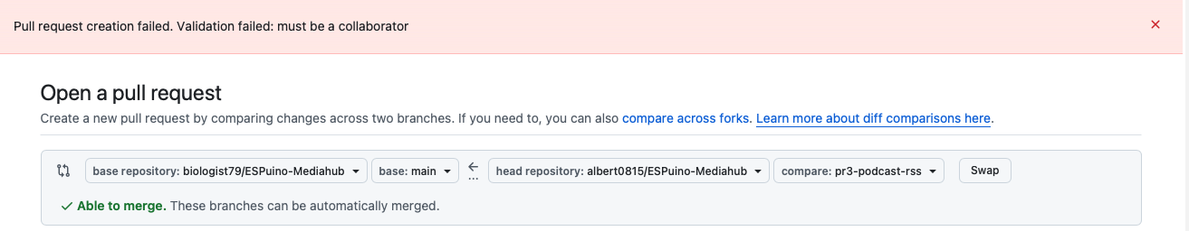

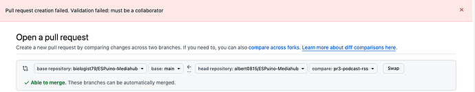

Habe mal versucht, einen Draft PR auf dem Mediahub-Repo zu erstellen, das schlägt aber noch fehl mit „Pull request creation failed. Validation failed: must be a collaborator”
Ok, passt :+1:.
Dazu habe ich mal Claude befragt:
Die Meldung „must be a collaborator" bedeutet etwas anderes, als sie klingt: Sie kommt, wenn der Quellzweig des Pull Requests in deinem Repository liegen soll statt in einem eigenen Fork. Genau das darf nur, wer Schreibrechte bei dir hat. Der Mitwirkende hat also vermutlich dein Repo direkt geklont und versucht, seinen Branch dorthin zu schieben — typisch, wenn man gh pr create in einem direkten Klon aufruft oder in der VS-Code-Erweiterung das falsche Ziel-Repository stehen bleibt.
Der richtige Weg auf seiner Seite ist der übliche Fork-Ablauf: dein Repo forken, den Branch in seinen Fork pushen und den Pull Request von seinname:branch nach biologist79:main öffnen. Ruft er gh pr create in einem Klon ohne Fork auf, bietet gh das Forken selbst an — man muss die Nachfrage nur bejahen statt sie wegzudrücken.
Hi Torsten,
das ist denke ich das, was ich versucht habe:
„Mein“ Claude sagt:

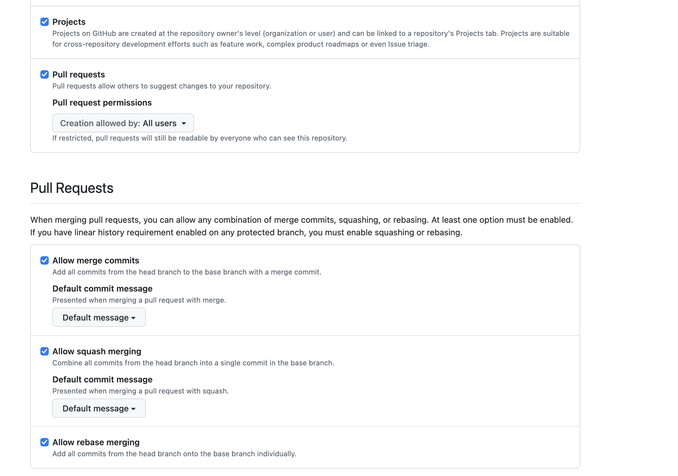

Seit Februar 2026 kann man auf GitHub die PR-Erstellung auf Collaborators beschränken, unter Settings → General → Features → Pull requests → „Collaborators only". Dann lehnt GitHub jeden PR von jemandem ohne Schreibrechte ab, auch aus einem korrekten Fork.
Naja, wie dem auch sei, vielleicht magst Du zunächst mal einen Blick auf meinen Fork werfen, ist vielleicht einfacher :slight_smile: .
Das sind die aktuellen Einstellungen im Mediahub-Repo
Übrigens sagt „mein“ Claude, dass „deiner“ lügt und es sowas nicht gibt :laughing:.
