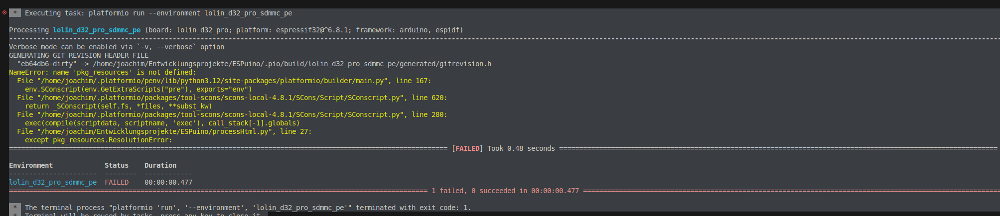

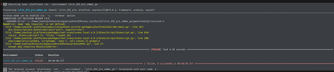

Hi vielleicht kann mir von Euch jemand helfen. Ich verwende den ESPuino 4 Layer mit einem Lolin d32 pro, mein Betriebssystem ist ein Linux Ubuntu 24.04.2 LTS . Beim Versuch im Platformio einen Build auszuführen kommt bei mir folgender Fehler vielleicht hat jemand eine Idee.
Eigentlich sollte das richtige Pakt jetzt automatisch installiert werden, du brauchst da nix mehr von Hand machen.
Bist du auf dem aktuellen dev oder main?
Wie ist der Output von dir wenn du „Build“ drückst?
Das hatten wir vor ein paar Tagen schon.

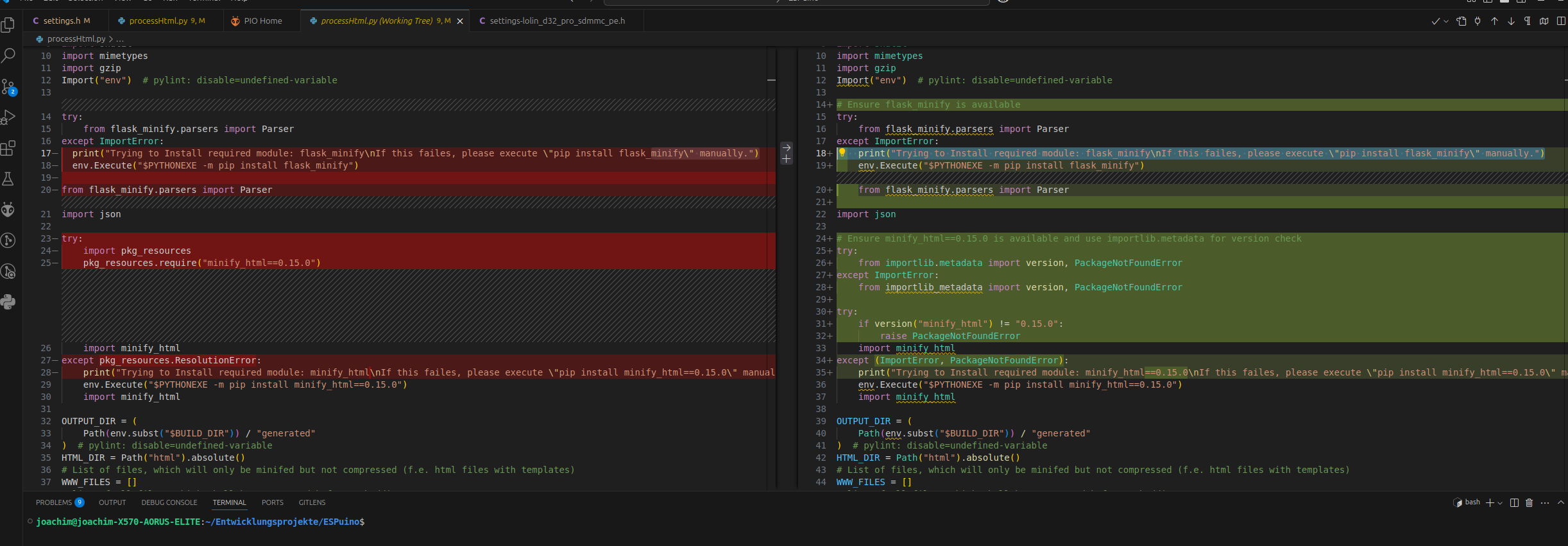

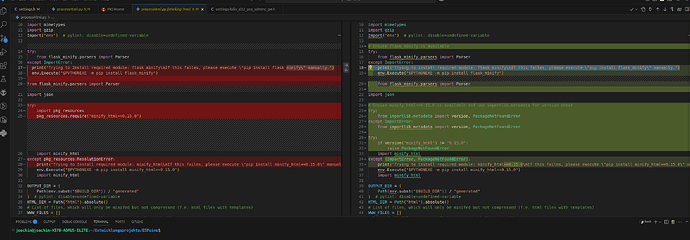

Mit dieser Änderung in der processHtml.py hat es bei mir wieder funktioniert.

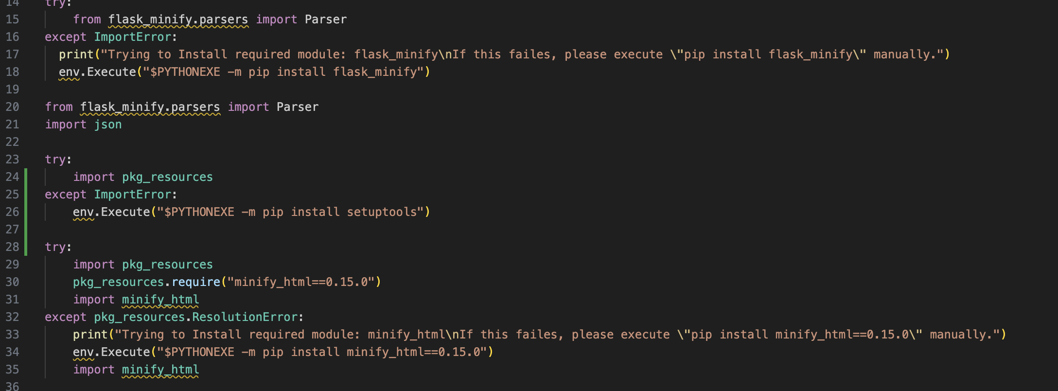

Falls jemand noch einmal diesen Fehler hat, verlinke ich mal auf die Lösung im anderen Thread:
Ich habe die processHtml.py mal leicht angepasst, so dass die setuptools nachinstalliert werden, wenn sie nicht vorhanden sind:
[Anpassungen]
Das klappt dann (erstmal) auch, jedoch wird Folgendes als Warnung angezeigt:
Installing collected packages: setuptools
Successfully installed setuptools-80.9.0
/Users/torsten/Development/Platformio/Projects/ESPuino/processHtml.py:29: UserWarning: pkg_resources is deprecated as an API. See https://setuptools.pypa.io/en/latest/pkg_resources.html. The p…
