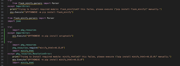

Initales Laden von Projekt schlägt fehl, generieren html header files
Ich habe die processHtml.py mal leicht angepasst, so dass die setuptools nachinstalliert werden, wenn sie nicht vorhanden sind:
Das klappt dann (erstmal) auch, jedoch wird Folgendes als Warnung angezeigt:
Installing collected packages: setuptools
Successfully installed setuptools-80.9.0
/Users/torsten/Development/Platformio/Projects/ESPuino/processHtml.py:29: UserWarning: pkg_resources is deprecated as an API. See https://setuptools.pypa.io/en/latest/pkg_resources.html. The pkg_resources package is slated for removal as early as 2025-11-30. Refrain from using this package or pin to Setuptools<81.
Insofern macht’s eher keinen Sinn, dass ich hier jetzt noch einen Commit raushaue, wenn es bald dann obsolet wird. Daher scheint Importlib (hat mir ChatGPT als Alternative auch vorgeschlagen) wohl die bessere Alternative zu sein; habe die Lösung von @ajuko übernommen (Fehler beim Build pkg_resources' is not defined - #4 von Ajuko).
Ich laufe im Anschluss jedoch in folgenden Fehler.
