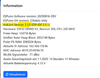

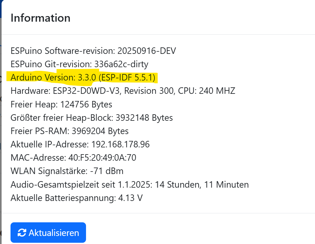

Korrekt, ich habe das noch nicht in den master gemergt, da ich wollte, dass mal noch jmd. die neue Version testet. Ich habe auf die Schnelle keine Probleme gesehen, aber auch nicht megaviel getestet.
Ich kann compilieren & hochladen. Weboberfläche/Info zeigt
Bluetooth Kopfhörer & Lautsprecher funktionieren :ok_hand:
