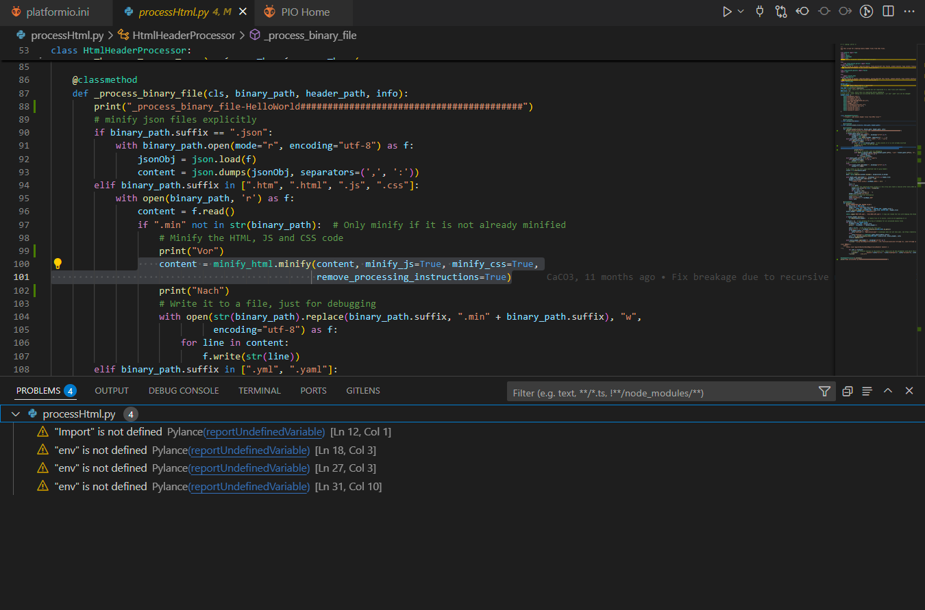

Initales Laden von Projekt schlägt fehl, generieren html header files
ich bekommen beim initlane Laden des Projektes in VSCode mit PlatformIO einen Fehler bei dem ich nicht mehr weiter komme. Ich hoffe das einer von euch mir dabei weiterhelfen kann.
Das Projekt habe ich nach der Anleitung erstellt/integriert. Kompilieren müsste es ja auf jeden Fall.
Ich konnte den Fehler schon soweit eingrenzen, dass ich sagen kann, dass er in der processHtml.py ist. Bei mir die Zeile 100. Die prints sind meine Debug-Ausgaben.
Ein Versuch mit der dev-Branche schlug auch fehl.
Die 4 bei dem Reiter Problems sind nur Warnings und sollten, glaube ich kein Problem darstellen.

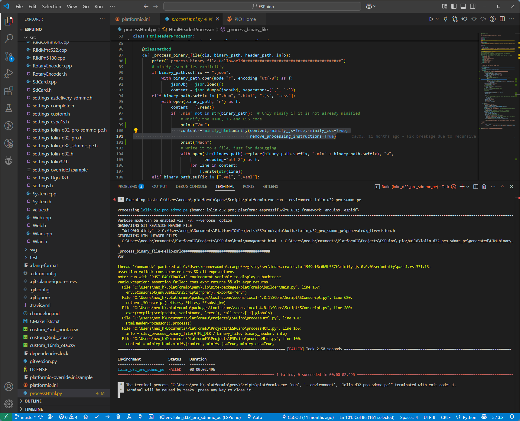

Processing lolin_d32_pro_sdmmc_pe (board: lolin_d32_pro; platform: espressif32@^6.8.1; framework: arduino, espidf)
Verbose mode can be enabled via `-v, --verbose` option
GENERATING GIT REVISION HEADER FILE
  "deb90f0-dirty" -> C:\Users\neo_h\Documents\PlatformIO\Projects\ESPuino\.pio\build\lolin_d32_pro_sdmmc_pe\generated\gitrevision.h
GENERATING HTML HEADER FILES
  C:\Users\neo_h\Documents\PlatformIO\Projects\ESPuino\html\management.html -> C:\Users\neo_h\Documents\PlatformIO\Projects\ESPuino\.pio\build\lolin_d32_pro_sdmmc_pe\generated\HTMLbinary.h
_process_binary_file-HelloWorld#########################################
Vor
thread '<unnamed>' panicked at C:\Users\runneradmin\.cargo\registry\src\index.crates.io-1949cf8c6b5b557f\minify-js-0.6.0\src\minify\pass1.rs:331:13:
assertion failed: cons_expr.returns && alt_expr.returns
note: run with `RUST_BACKTRACE=1` environment variable to display a backtrace
PanicException: assertion failed: cons_expr.returns && alt_expr.returns:
  File "C:\Users\neo_h\.platformio\penv\Lib\site-packages\platformio\builder\main.py", line 167:
    env.SConscript(env.GetExtraScripts("pre"), exports="env")
  File "C:\Users\neo_h\.platformio\packages\tool-scons\scons-local-4.8.1\SCons\Script\SConscript.py", line 620:
    return _SConscript(self.fs, *files, **subst_kw)
  File "C:\Users\neo_h\.platformio\packages\tool-scons\scons-local-4.8.1\SCons\Script\SConscript.py", line 280:
    exec(compile(scriptdata, scriptname, 'exec'), call_stack[-1].globals)
  File "C:\Users\neo_h\Documents\PlatformIO\Projects\ESPuino\processHtml.py", line 181:
    HtmlHeaderProcessor().process()
  File "C:\Users\neo_h\Documents\PlatformIO\Projects\ESPuino\processHtml.py", line 165:
    info = cls._process_binary_file(HTML_DIR / binary_file, binary_header, info)
  File "C:\Users\neo_h\Documents\PlatformIO\Projects\ESPuino\processHtml.py", line 100:
    content = minify_html.minify(content, minify_js=True, minify_css=True,
=============================================================================== [FAILED] Took 2.50 seconds ===============================================================================
Environment             Status    Duration
lolin_d32_pro_sdmmc_pe  FAILED    00:00:02.496
========================================================================== 1 failed, 0 succeeded in 00:00:02.496 ==========================================================================
 *  The terminal process "C:\Users\neo_h\.platformio\penv\Scripts\platformio.exe 'run', '--environment', 'lolin_d32_pro_sdmmc_pe'" terminated with exit code: 1.
 *  Terminal will be reused by tasks, press any key to close it.

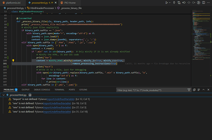

Ich kann noch als Info hinzufügen…
Beim Auskommentieren der Zeile ;pre:processHtml.py in der platformio.ini kommt der Fehler nicht. Da beginnt er das komilieren und beschwert sich dann das die HTMLbinary.h fehlt (verständlich).
@yschroeder hat mir eben netterweise den Tipp gegeben, dass es Probleme mit minify_html in processHtml.py gibt und empfohlen, diese Lib auf 0.15.0 zu pinnen. Habe ich gemacht und jetzt läuft das Kompilieren aus meiner Sicht durch.

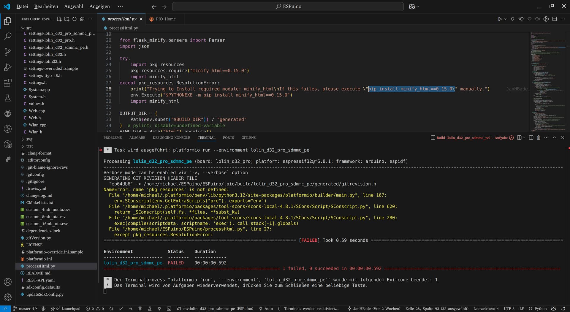

Die Fehlermeldung erscheint bei mir:

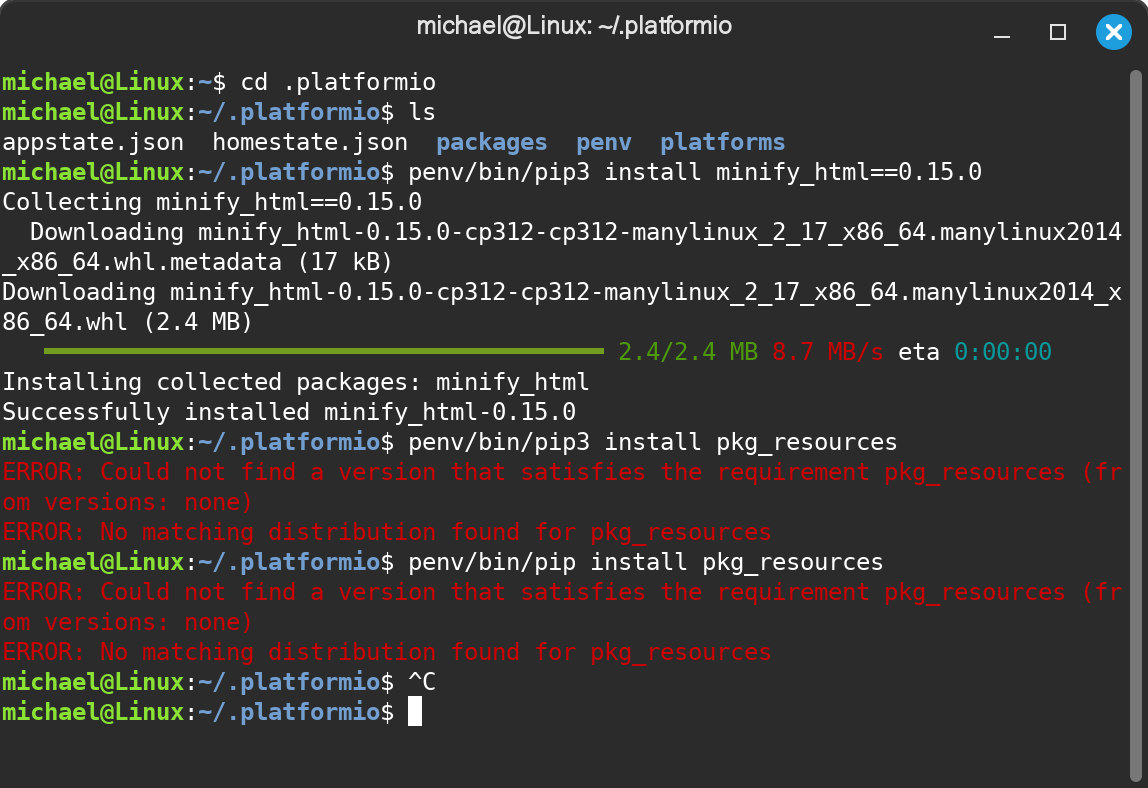

Geh mal in deinem Userverzeichnis in .platformio. Dort drin müssen die Sachen installiert werden.
Kannst ja mal
find ./ |grep minify
eingeben. Dort müsste das gefunden werden. Wenn du in .platformio drin bist, dann klappt die Installation vielleicht mit:
penv/bin/pip3 install minify_html==0.15.0
Eigentlich sollte das richtige Pakt jetzt automatisch installiert werden, du brauchst da nix mehr von Hand machen.
Bist du auf dem aktuellen dev oder main?
Wie ist der Output von dir wenn du „Build“ drückst?
Das hat geklappt, aber die Fehlermeldung bleibt die gleiche .
du könntest jetzt ein
penv/bin/pip3 install pkg_resources
probieren (an gleicher Stelle)
Aber warum klappt das nicht? das sollte doch eigentlich mit dabei sein, komisch das Ganze
das klappt leider nicht:
Esetze pip…pkg… durch pip install setuptools
