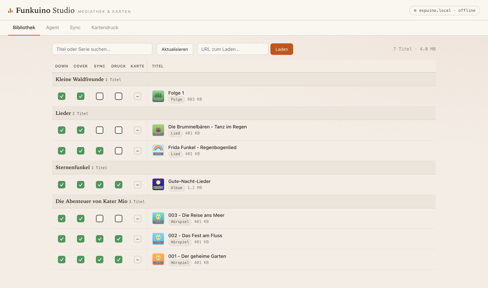

Ich habe das Verwalten der Titel auf dem ESPuino soweit wie möglich automatisiert und für mich komfortabler gemacht: sadilek/Funkuino
Funkuino ist eine Sammlung kleiner Python-Tools plus eine lokale Web-App, die den Weg vom Download bis zur laminierten Karte auf dem Gerät abdeckt:
  • ./download holt Audio per yt-dlp direkt in die Bibliothekskonventionen: Alben mit nummerierten Tracks, Hörspiele zu einer Datei gemergt mit gesprochenem Titel-Intro. Cover werden bewusst nicht eingebettet (Start-Stottern), sondern separat für den Kartendruck gesichert. Im Studio (unten) ist optional ein Claude-Agent eingebettet, der URLs komplett selbständig einsortiert (Klassifizierung, Download, Benennung) und bei Unklarheiten nachfragt.
  • ./sync spiegelt einen lokalen files/-Ordner rsync-artig über die HTTP-API aufs Gerät. Änderungserkennung über ein lokales Manifest (das Gerät liefert keine Dateigrößen), abbruchsicher, --delete mit Schutzvorkehrungen, NFC/NFD-Normalisierung für Umlaute, getrennte Manifeste pro Gerät (MAC-basiert).
  • ./cards setzt die Cover als 6×6-cm-Karten randlos auf A4-PDFs mit Schnittmarken. Drucken, RFID-Tag hinten drauf, laminieren, schneiden. Ein Druck-Manifest sorgt dafür, dass ein einfaches ./cards nur Neues druckt, mit Undo.
  • ./studio ist das Dashboard für alles: Pipeline-Status pro Karte (Download · Cover · Sync · Druck · Karte), effiziente Karten-Zuweisung durch Auflegen aufs Gerät + Klick auf die Zeile.
Nebenprodukt für alle, die selbst gegen die Geräte-API scripten: das CLAUDE.md im Repo dokumentiert die gesammelten Stolperfallen (mDNS-Kosten, SD-Writer-Wedging, FTP-Grenzen, NFC/NFD, PN5180-Analyse zu PR #444).
Entwickelt und getestet auf macOS (die gesprochenen Intros nutzen say), Python ≥ 3.11, MIT-Lizenz. Die Screenshots im Repo zeigen eine fiktive Demo-Bibliothek. Feedback und PRs gern.
