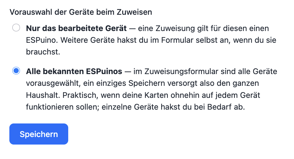

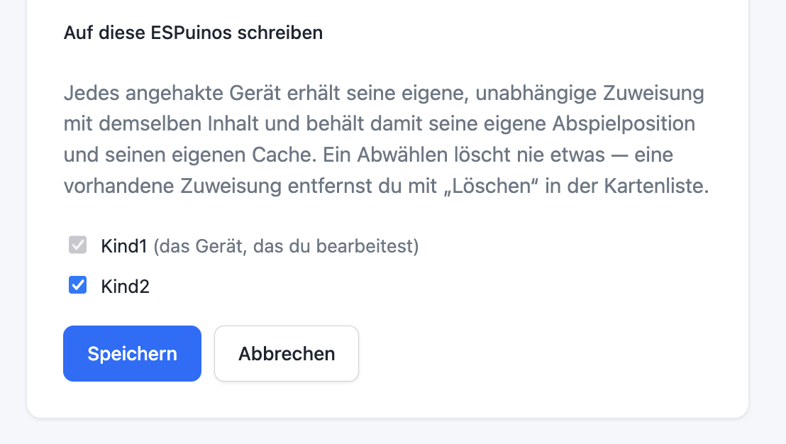

So, die Anpassungen am Mediahub sind auch online. Drei Dinge:
a) Man kann in den allg. Einstellungen des Mediahubs festlegen, ob per Default beim Anlernen alle ESPuinos angehakt sein sollen:
b) Beim Anlernen einer Karte kann man nun mehrere ESPuinos angeben. Und genau hier wirkt sich (a) aus: Ist es aktiv, dann werden immer alle per Default angehakt. NatĂĽrlich kann man den Haken da manuell wegnehmen.
c) Neue Karten erscheinen im Webfrontend jetzt automatisch, da der Client am Mediahub im Hintergrund pollt. Zuvor musste man manuell die Seite aktualisieren.
