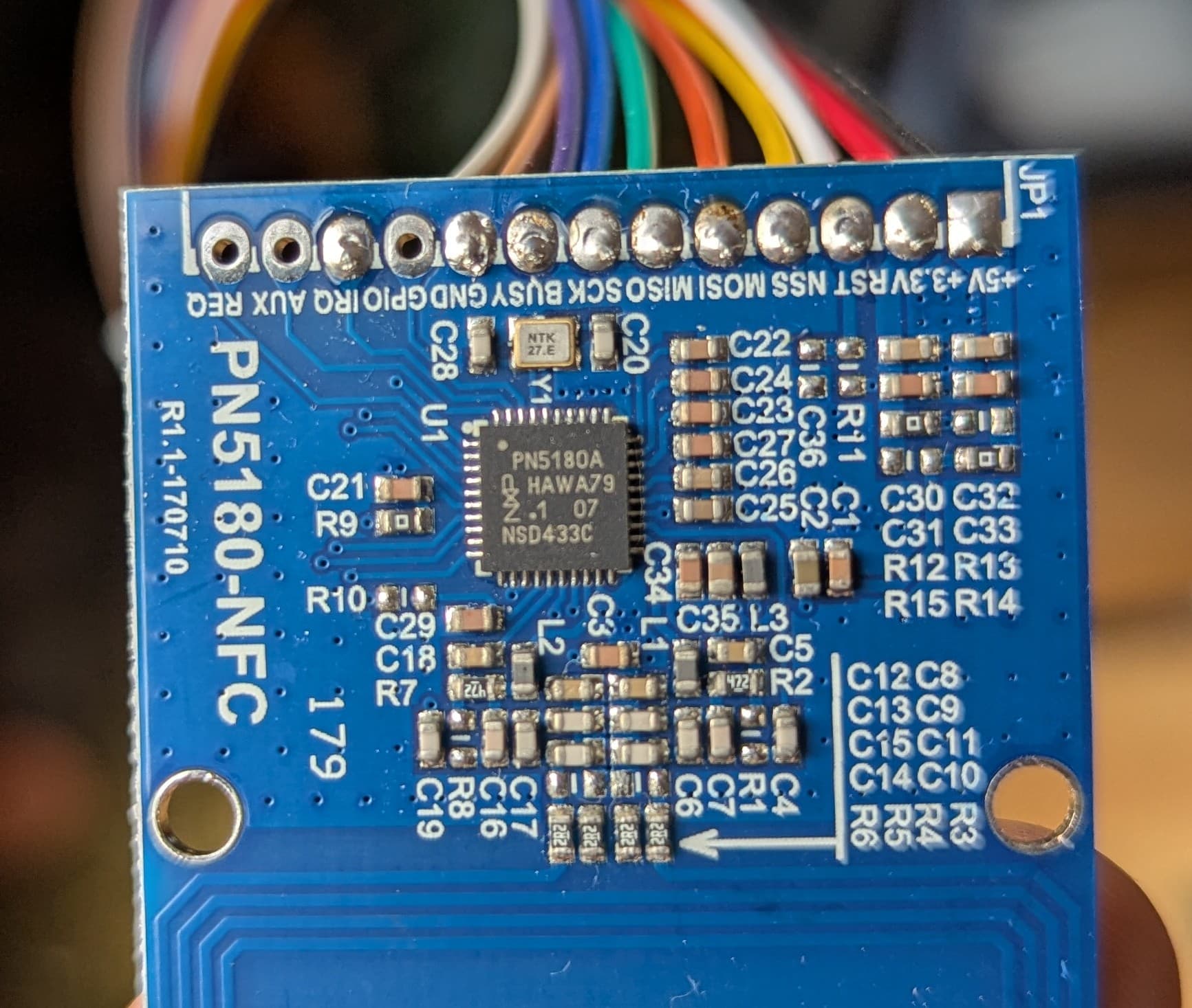

Bei mir funktionieren PN5180 mit einem NXP Chip in der Charge HAUG53 (2x). Bei HAWA79 sind aber alle fünf, welche ich gekauft habe nix… deutlich längere Reaktionszeit und so gut wie keine Reichweite.
Evtl. ist ja nur die Charge schlecht. Was steht denn auf euren Chips?

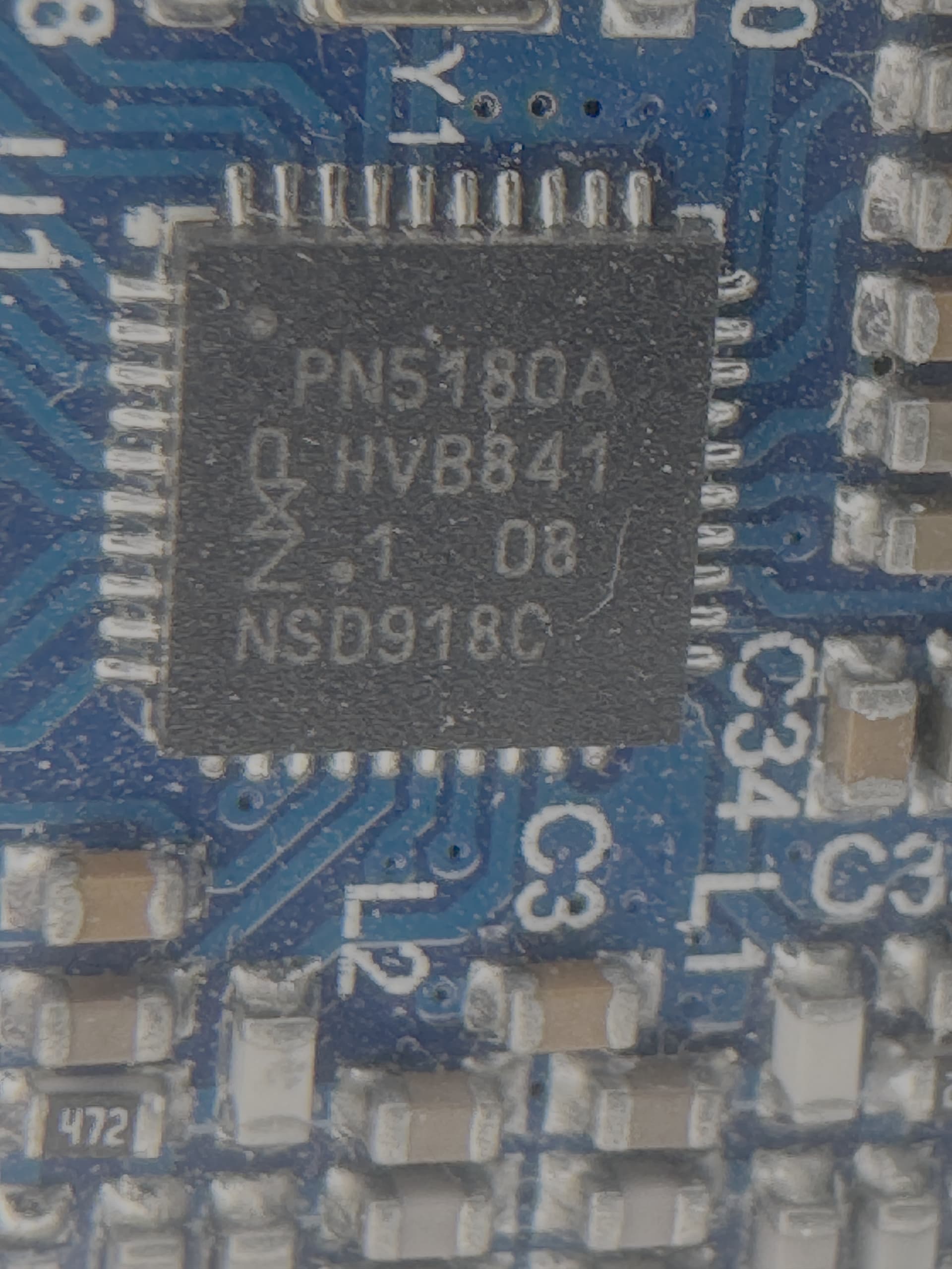

Das ist mein PN5180 mit sehr guter Reichweite:
Ist allerdings schon älter so ca. 2-3 Jahre, gekauft bei Aliexpress.

So sieht das bei mir aus bei einem Board, was ISO14443-technisch schlecht performt. Installiert ist (ab Werk) die Firmware 4.0.
Man sieht im unteren Bereich, dass die Lötpaste partiell nicht richtig verlaufen ist.

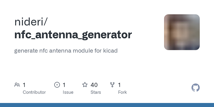

Es gibt auch eine Erweitung für Kicad
Ich muss jedoch gestehen, dass ich mich da noch nicht ran getraut habe

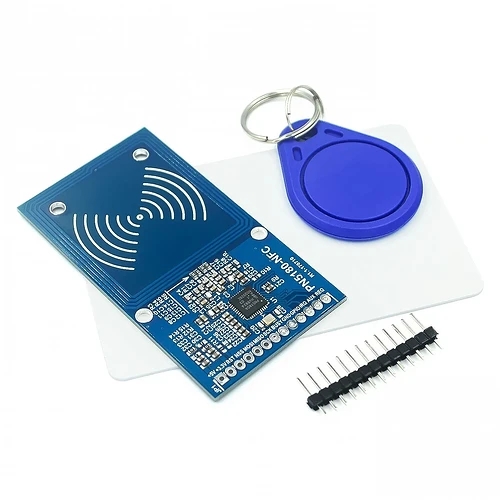

@Johannes Da ist ja eine Karte dabei und nochmal diese blaue Schlüsselanhänger. Funktioniert dieser Schlüsselanhänger ordentlich als RFID-Chip?
Ich würde das auch bestellen und zum vertreiben, wenn wir das hinkriegen.
Ahh, sry. Die Nachricht hab ich übersehen. Ich kann das am Donnerstag ausprobieren.
