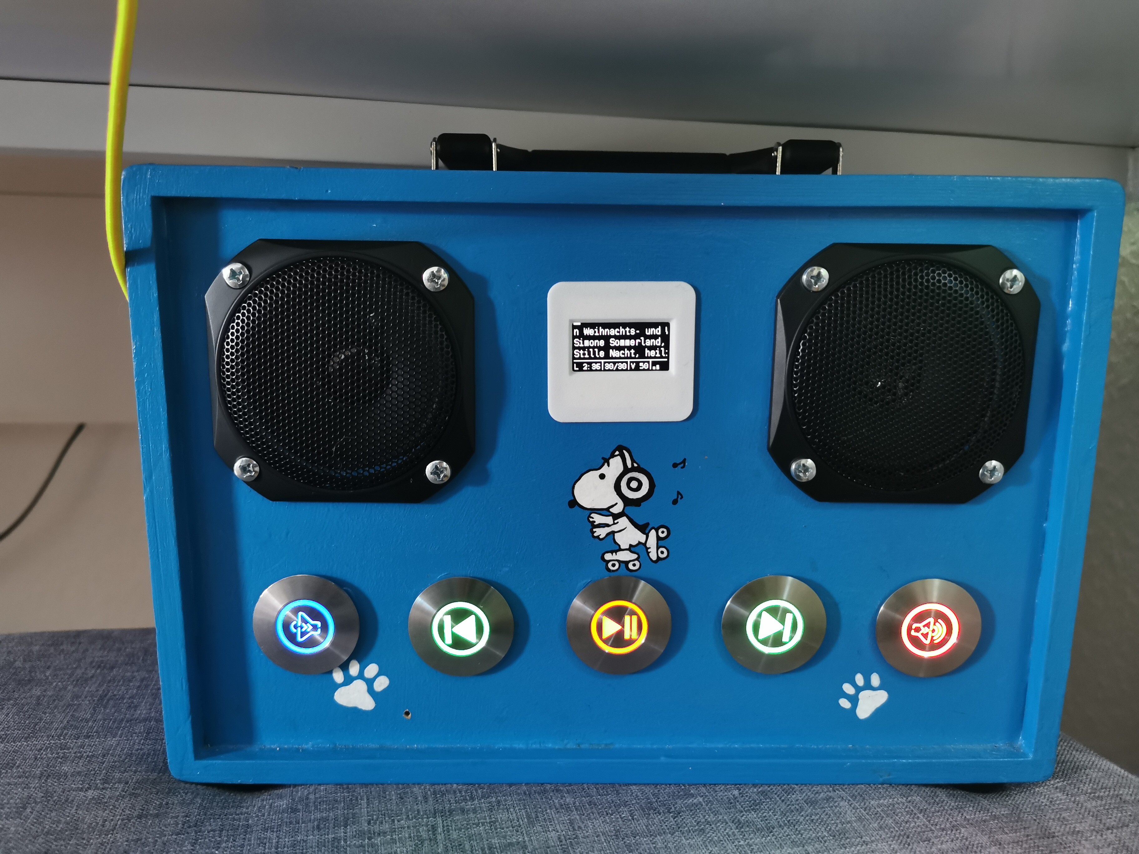

Ich ärgere mich eben über die Phoniebox und möchte gerne auf esp32 wechsel und würde gerne aber meine Box weiter benutzen, weil ich viel Herzblut reingesteckt habe. Ich warte nur auf eine Lösung 5 Button, Stereobund Display :grin:,.

Hab bei mir die Custom Button Config nun eingebaut :
die 5-Button Lösung müsste man noch hinzufügen ist, wäre aber nur copy and paste.
2 weiter Buttons wurden nun hinzugefügt.

Wow! Die Lösung schaut gut und v.a. simpel aus! Danke dafür!
