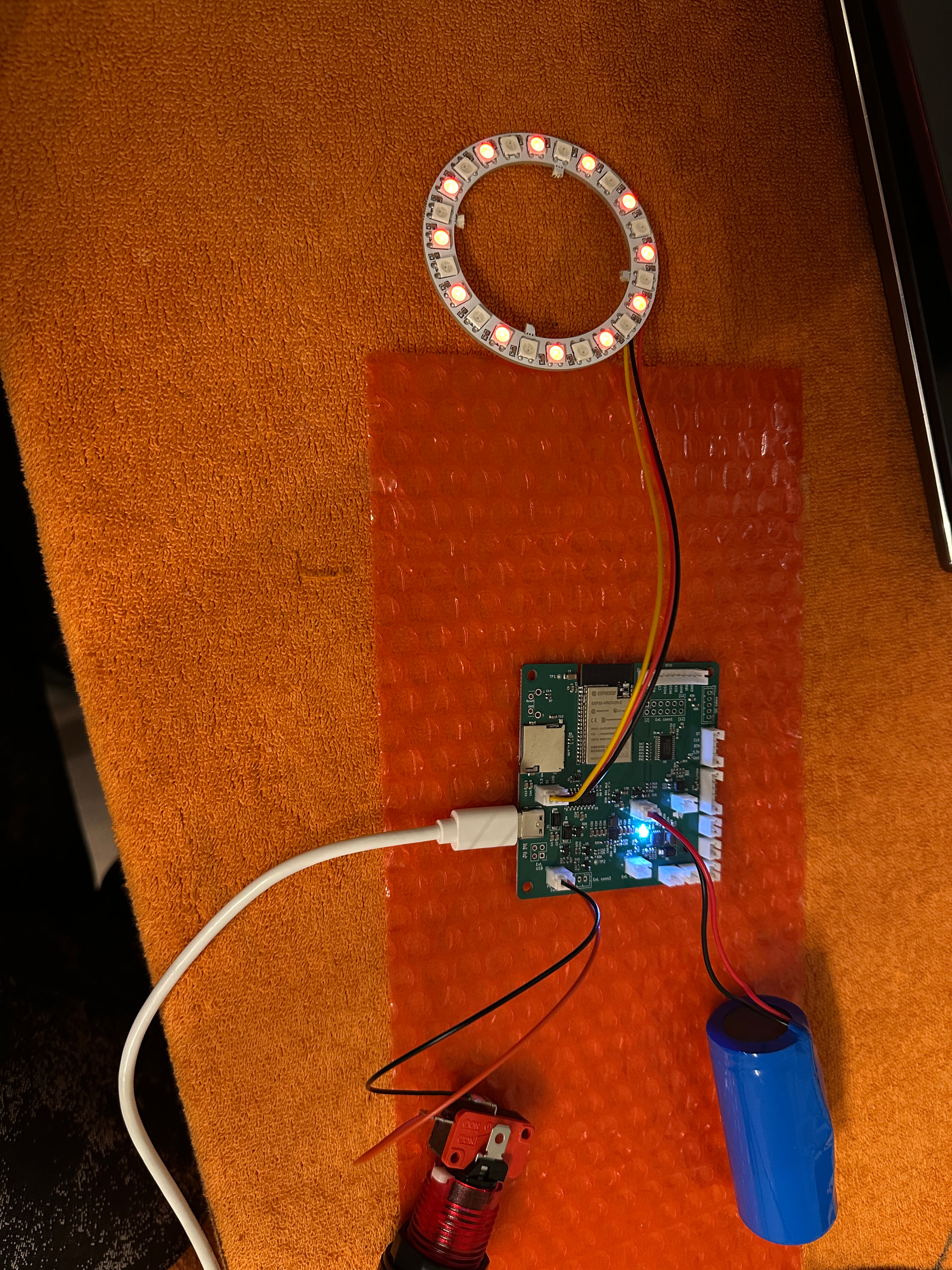

Ich bekomme einfach keinen Espuino Wifi zu sehen, d. h. es baut sich kein AccessPoint auf.
Wie bin ich vorgegangen: die Complete geordert + empfohlenen Akku von Eremit (3.2 V, 6 AH).
Natürlich vorher mit Multimeter Polarität des Akkus geprüft. Juhuu, ich musste nichts umpolen, Rot war +, Schwarz -. D. h. genauso wie die Platine es erwartet. Akku mit Platine verbunden → kein Wifi ersichtlich. Im nächsten Schritt habe ich die Platine mit Akku an USB angeschlossen. Die Kontroll-LED leuchtet dauerhaft, so wie es laut Doku sein soll. Von einem Access Point fehlt weiterhin jede Spur.

Was zeigt denn der Neopixelring an? Will heißen: Läuft der ESPuino auch wirklich?
Die LED zeigt nur an, dass die Ladeelektronik arbeitet. Eine Status-LED ansonsten gibt’s nicht.
Das ist mein aktuelles Set-Up.
Die Farbe der Neopixel LED ist rot. Jede zweite LED leuchtet rot (kein Blinken o. ä.)
Ja, ohne µSD-Karte, die FAT32-formatiert ist, klappt das nicht :slight_smile:
Ein AP wird aufgespannt, wenn die LEDs grün leuchten:
Das Problem sitzt wie so oft vor dem Bildschirm.
Danke, kaum habe ich eine frisch formatierte SD-Karte eingesteckt, konnte ich das Web-Interface erreichen.
