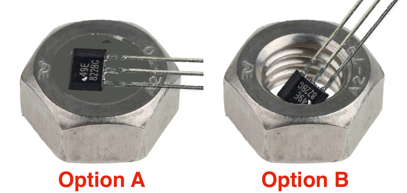

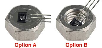

ich habe endlich alle Teile bestellt und werde versuchen, den Hall-Sensor zum Laufen zu bringen.
Ich habe eine grundlegende Frage: Wo genau muss ich den Hall-Sensor im Verhältnis zur Mutter platzieren?
Sollte die M10-Mutter komplett aus Metall sein – und der Sensor oben sitzen – Option A?
Oder ist die M10-Mutter in der Mitte hohl, und der Sensor kommt in diese Öffnung – Option B?
Vielen Dank!
