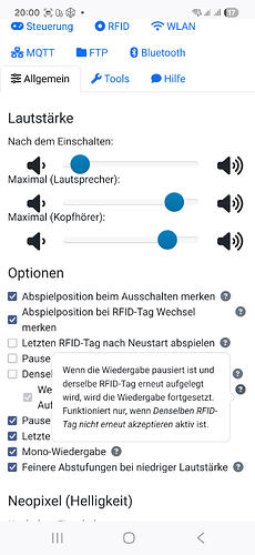

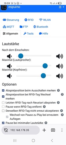

Ich habe meine Änderung zuschaltbar gemacht. Da es zu Problemen führen kann, wenn der RFID auf dem Reader liegen bleibt.

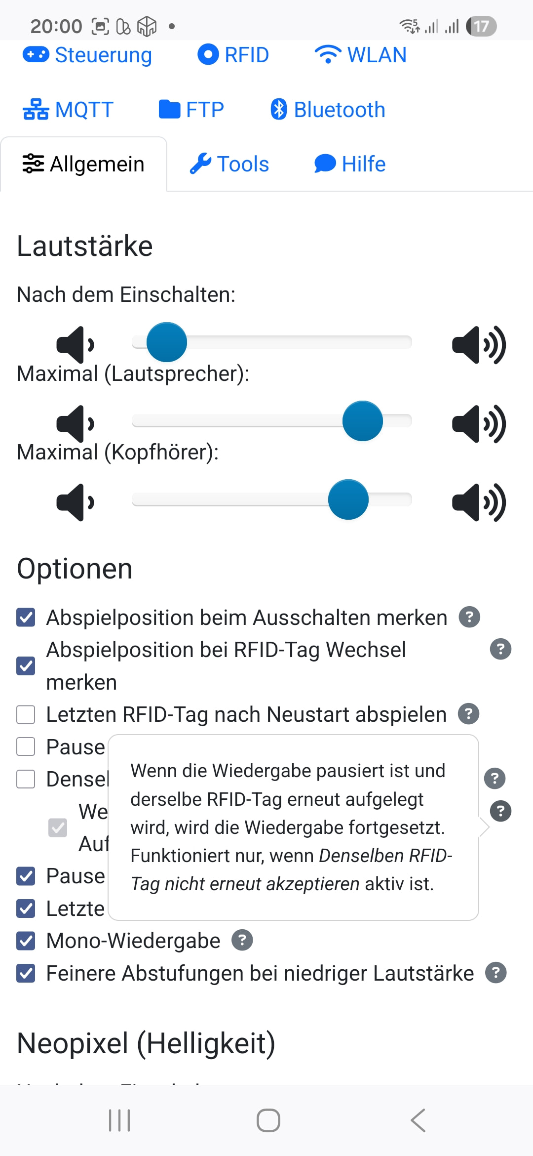

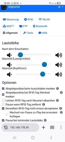

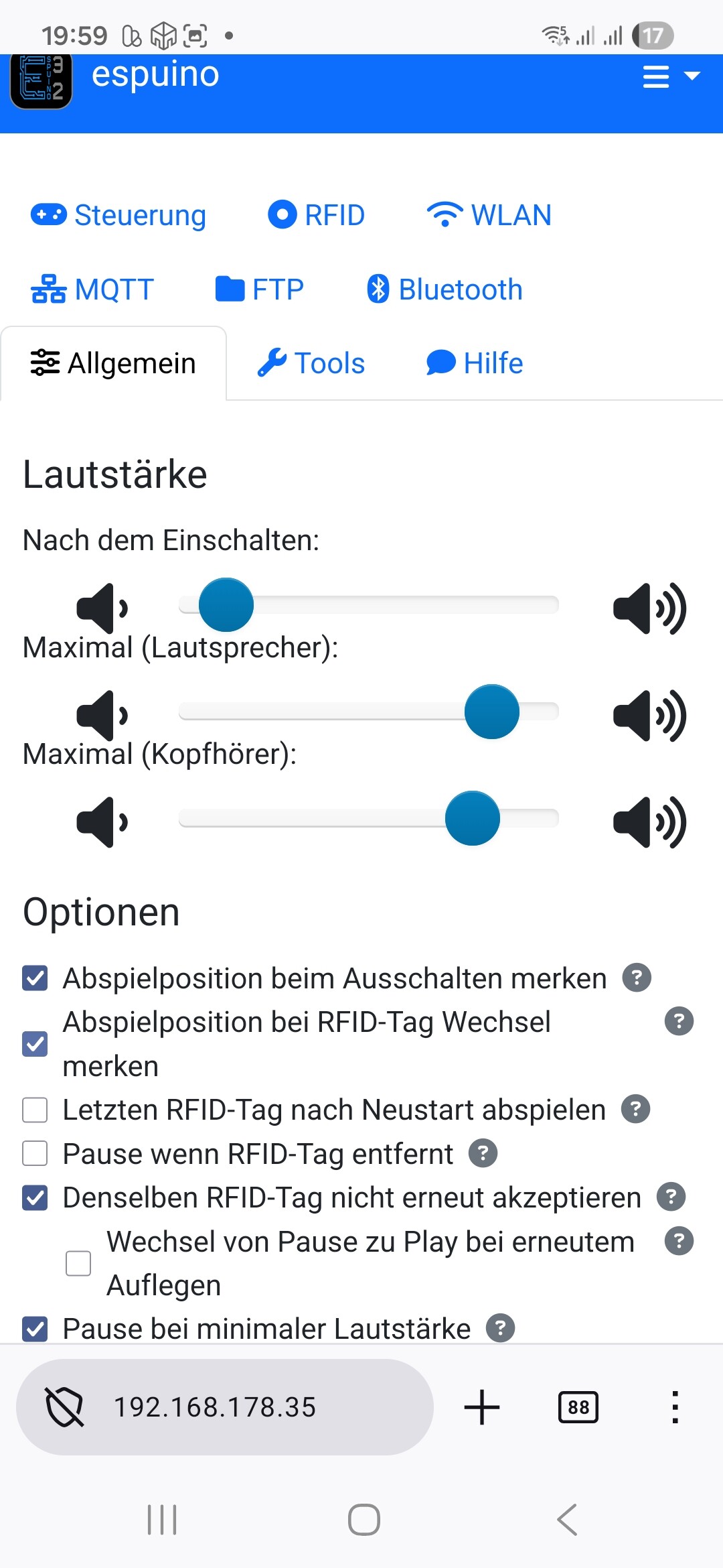

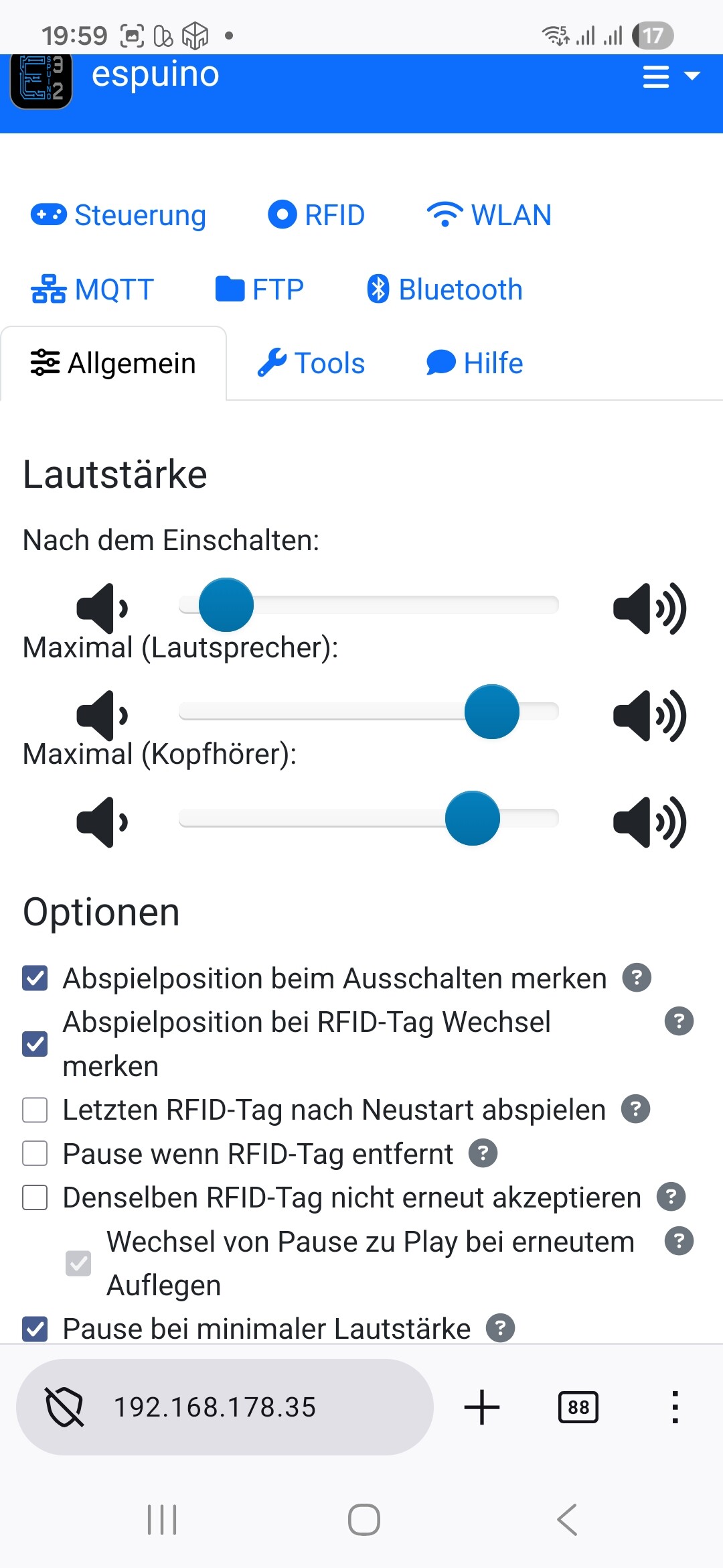

Ziel: Wenn “Don’t accept same RFID twice” aktiviert ist kann die Option “RESUME ON SAME RFID“ aktiviert werden. Diese bewirkt, dass wenn Pause aktiviert ist und die selbe RFID wieder präsentiert wird, dass die Wiedergabe fortgesetzt wird. Im Webinterface wird die Option auch inaktiv gesetzt, wenn “Don’t accept same RFID twice” nicht ausgewählt ist.
Grundgedanke ist: Ich Finde die Haptik etwas unsauber. Wenn Pause gedrückt ist und ich die selbe RFID auflege, dann passiert einfach nix (die Karte könnte auch nicht erkannt worden sein). Mit der Änderung wird Musik abgespielt wenn eine Karte aufgelegt wird - entweder die Karte wird weiter abgespielt oder bei einer neuen Karte andere Musik.
Hinweistext:
alles Aktiviert
nur “DON’T ACCEPT SAME RFID TWICE” aktiviert

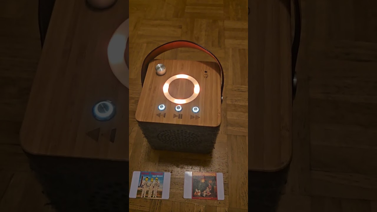

Verhalten bisher:
Verhalten mit aktivierter Option Wechsel von Pause zu Play bei erneutem Auflegen:
