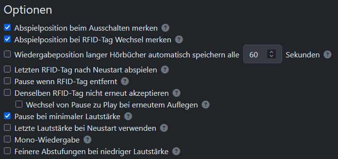

Hängt das vielleicht mit Pause wenn RFID Tag entfernt zusammen? Das ist auf dem Screenshot noch aktiviert

Nun noch eine längliche Testreihe mit den möglichen Einstellungen und das entsprechend beobachtete Verhalten dokumentiert und etwas kommentiert:
Einstellungen ohne Besonderheiten
Scrennshot: Optionen
Verhalten:
  • Startet beim Anlegen von Tag
  • Pausiert nicht beim Entfernen
  • Tag entfernen ► Tag anlegen ► springt zurück auf Position der letzten Pause oder Start (nicht mit langer Wartezeit getestet)
  • Stopp mit Taster ► Tag entfernen ► Tag anlegen ► akzeptiert Tag wieder und spielt bei gestoppter Position weiter.
    ABER auch hier: wird pausiert (z.B. bei 10:15) ► weitergespielt oder -gespult (z.B. 20 Sekunden auf 10:35) ► Tag entfernen ► Tag anlegen ► startet die Audiodatei an der zuvor pausierten Stelle (10:15)

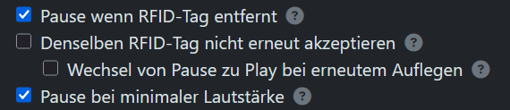

Einstellung Pause wenn RFID-Tag entfernt
Verhalten:
  • Pausiert beim Entfernen ► Tag anlegen ► spielt weiter
  • Stopp mit Taster ► Tag entfernen ► Tag anlegen ► akzeptiert Tag nicht mehr :red_exclamation_mark:

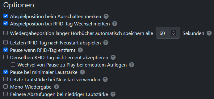

Einstellung Denselben RFID-Tag nicht erneut akzeptieren
Verhalten:
  • Wird pausiert ► Tag entfernen ► Tag anlegen ► wird nicht weitergespielt (OK)
  • Stopp mit Taster ► Tag entfernen ► Tag anlegen ► akzeptieren Tag wieder und spielt bei gestoppter Position weiter (mMn nicht OK?)
    ABER auch hier: wird pausiert (z.B. bei 10:15), dann Weitergespielt oder -gespult (z.B. 20 Sekunden auf 10:35) ► gestoppt ► Tag entfernen ► Tag anlegen ► startet die Audiodatei an der zuvor pausierten Stelle (10:15)

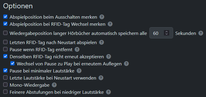

Einstellungen Denselben RFID-Tag nicht erneut akzeptieren und Wechsel von Pause zu Play bei erneutem Auflegen
Meiner Meinung nach widerspricht sich diese Kombination. Müsste das nicht besser die Kombination von Pause wenn RFID-Tag entferntund Wechsel von Pause zu Play bei erneutem Auflegen sein?
Verhalten:
  • Wird pausiert ► Tag entfernen ► Tag anlegen ► wird weitergespielt
  • Stopp mit Taster ► Tag entfernen ► Tag anlegen ► akzeptieren Tag wieder und spielt bei gestoppter Position weiter.
