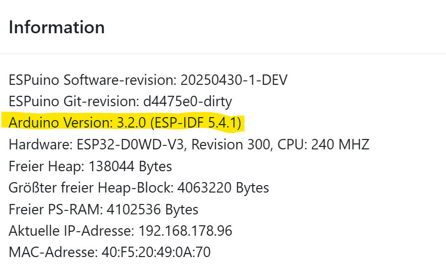

Der Entwicklungszweig 20250505-1-DEV ist jetzt standardmäßig auf Arduino 3:
  • Wechsel zu Arduino 3.2.0 (ESP-IDF 5.4.1)
  • AudioI2S-Bibliothek Version 3.1.0 (07.01.2025)
Falls Probleme beim Compilieren auftreten: Evt. hilft auch das Löschen des .pio Verzeichnis im ESPuino Ordner. Danach Full-Clean + Build.
Viel Spaß beim Testen!
