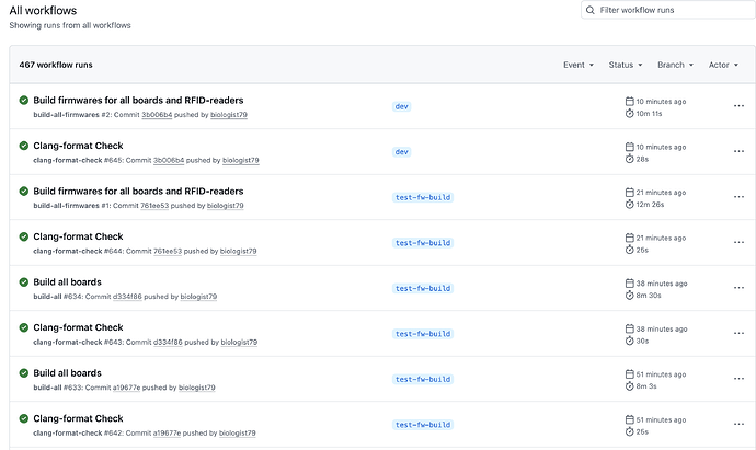

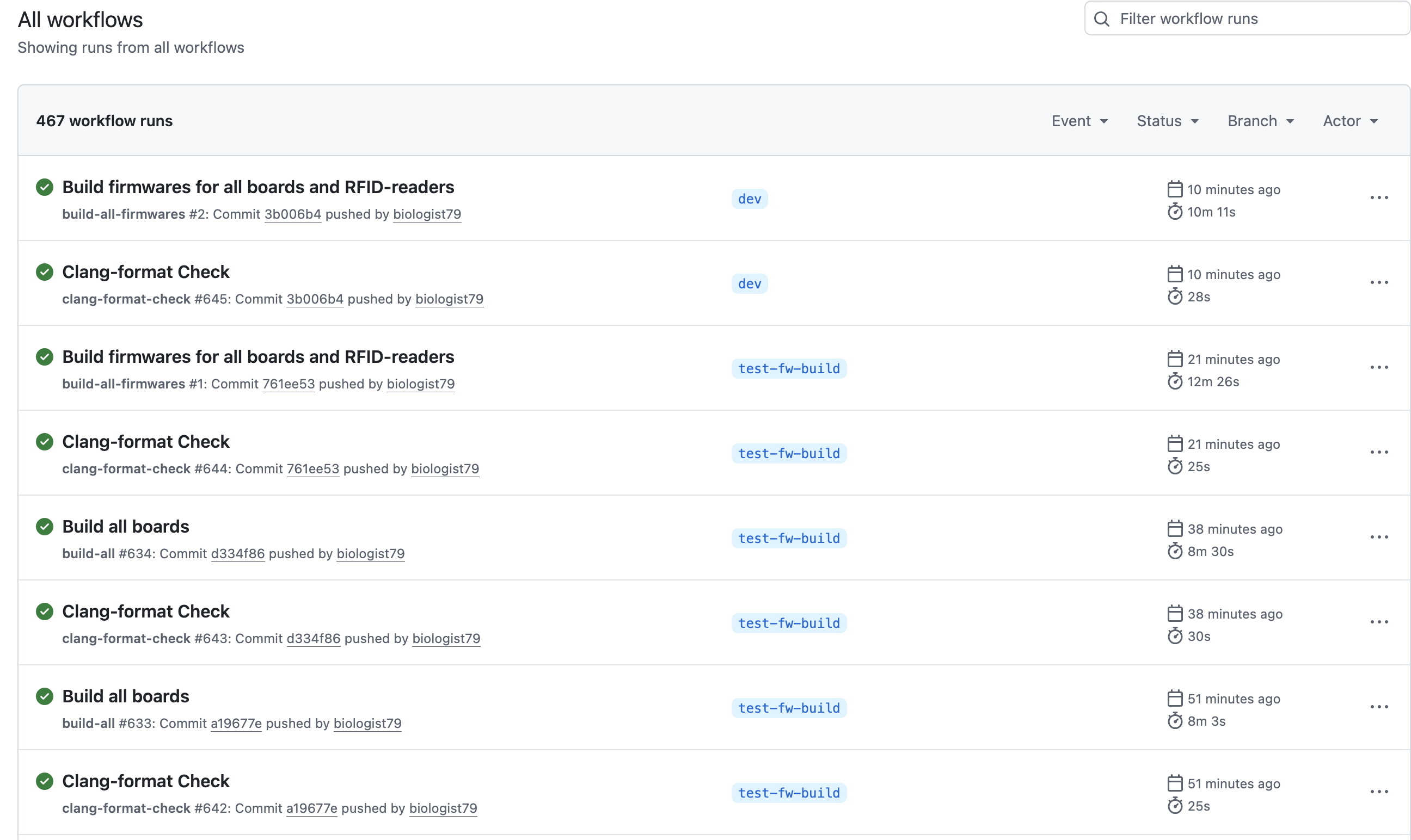

So, ich hab da mal ein bisschen experimentiert.
Bei jedem Commit werden jetzt nicht nur die Firmwares gebaut, sondern sie werden auch quasi archiviert (vorher wurden sie verworfen).
  1. Zu GitHub-Actions gehen: Workflow runs · biologist79/ESPuino · GitHub. Dort findet man nun alle Builds der letzten Zeit:
Das bisherige „Build all boards“ habe ich umbenannt zu „Build firmwares for all boards and RFID-readers“
  1. Auf „Build firmwares for all boards and RFID-readers“ klicken und dabei rechts den gewünschten Branch beachten. Bisher gibt’s das nur für den dev-Branch.

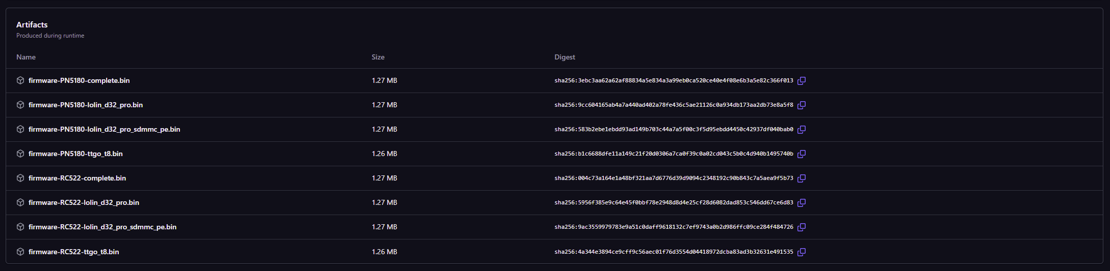

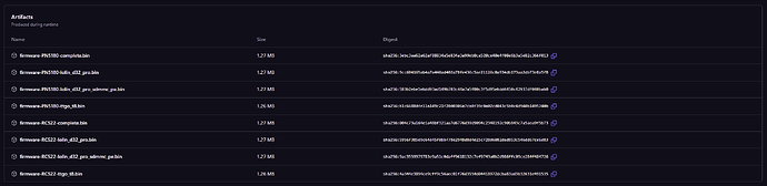

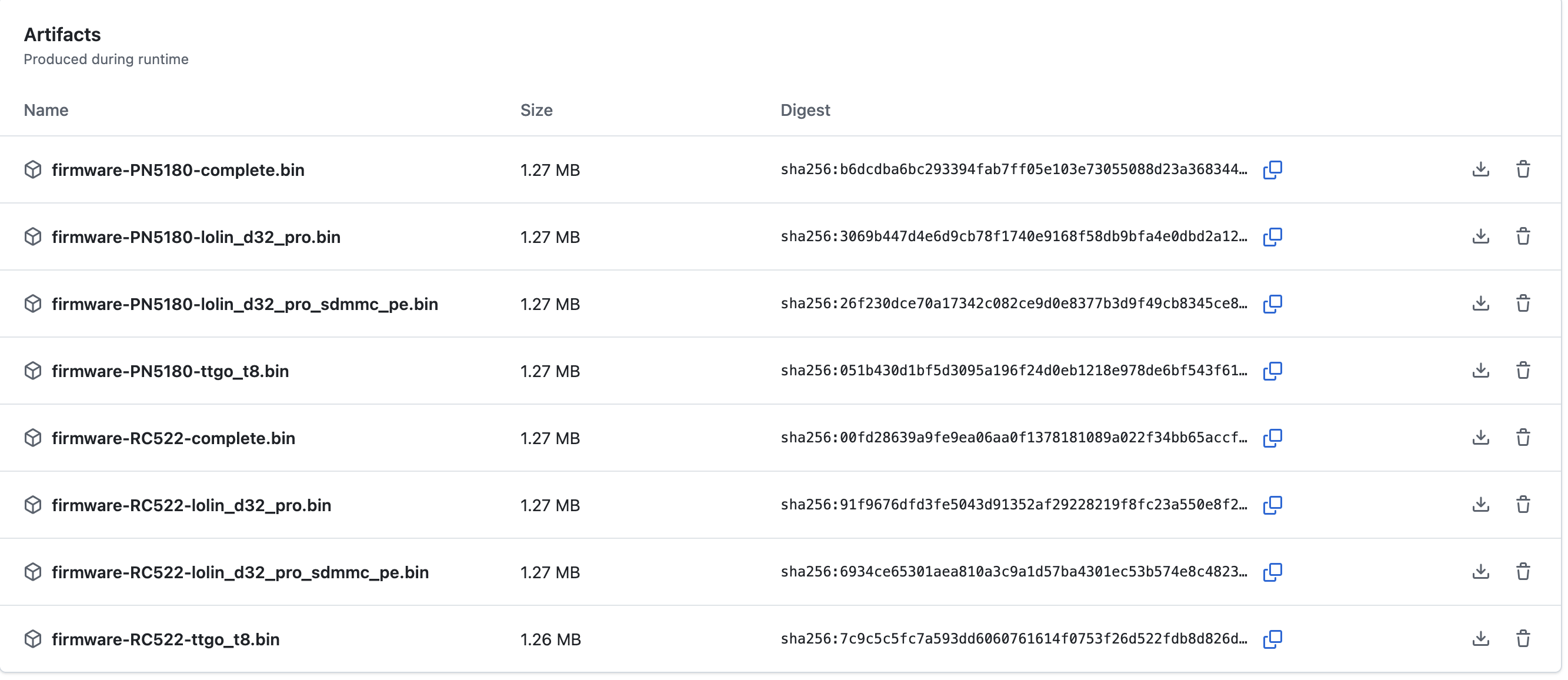

  2. Es öffnet sich nun der jeweilige Build und unten in den „Artifacts“ findet man dann die Firmwares:

Der Download Articat button fehlt jedoch bei mir.
Oh, das war mir ehrlich gesagt nicht bewusst, dass nicht jeder die Files runterladen kann. Kümmere mich die Tage drum. Hab gestern schon mit ftps experimentiert, aber irgendwie lief das mit lftp nicht so, wie ich das gerne hätte. Ggf mache ich auch ein zweites Github-Repository mit ESPuino-Firmwares.

Habe eben nochmal mit einem anderen PC und Git User geschaut, auch da fehlt der Download Button.
