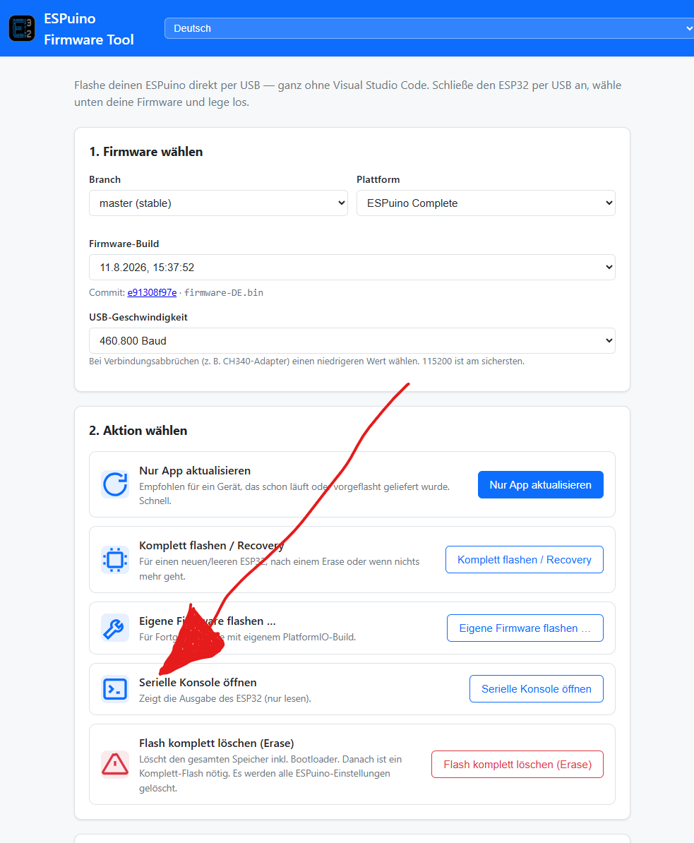

inzwischen ist das auch im ESPUINO Firmware Flashtool integriert.
ESPuino Firmware Tool
