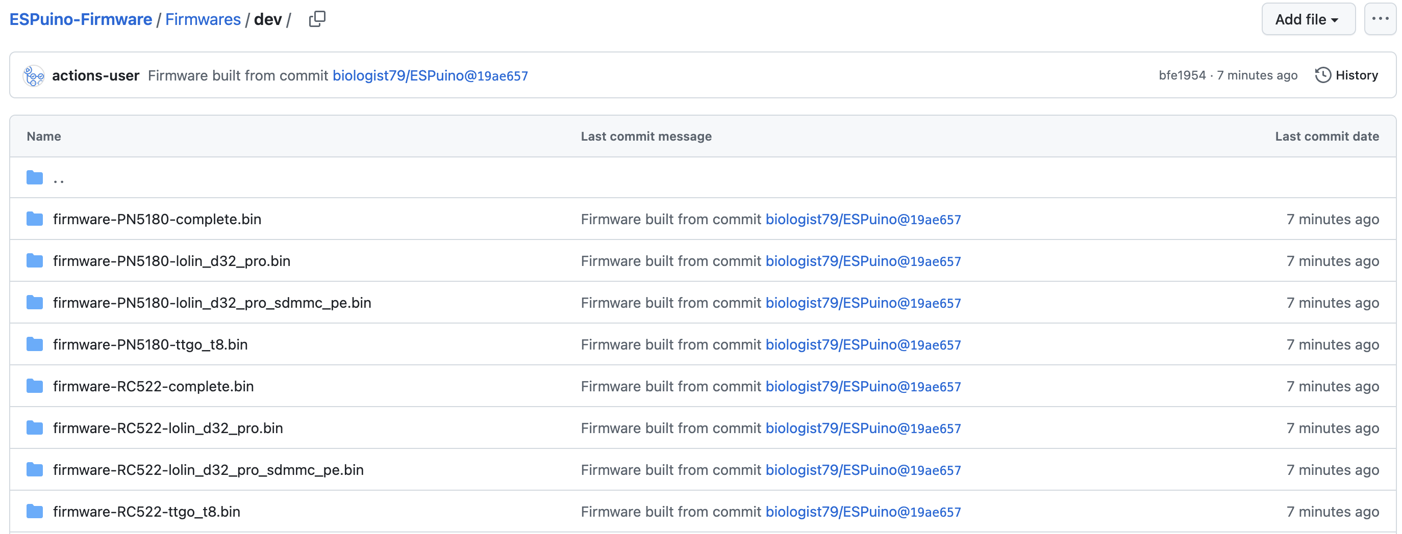

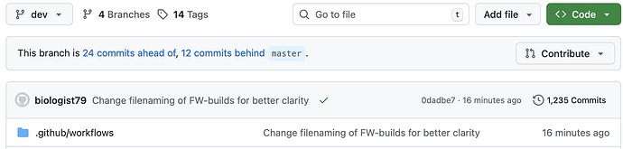

Firmware-Repository

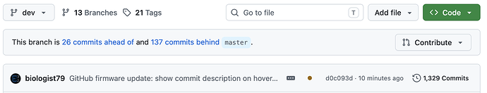

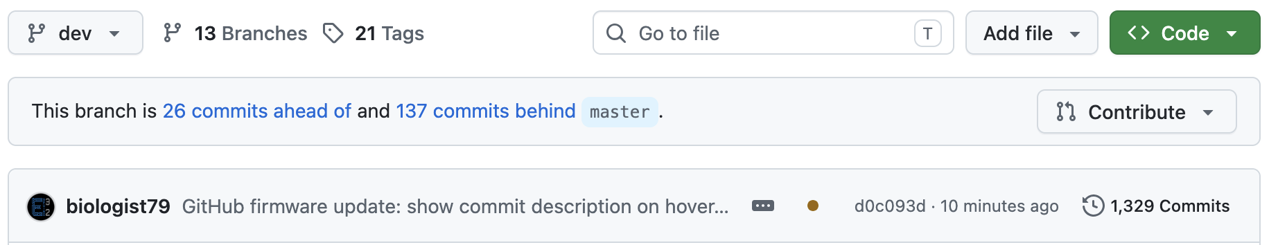

Zum Ablegen/Archivieren der Firmwares habe ich ein eigenes Repository angelegt: ESPuino-Firmware. Mit jedem Commit, der in ESPuino in den Branches master und dev gemacht wird, werden dort, sofern der Bauprozess erfolgreich war, Firmwares hochgeladen.
Beispiel mit Commit-ID d0c093d aus dem master-Branch:

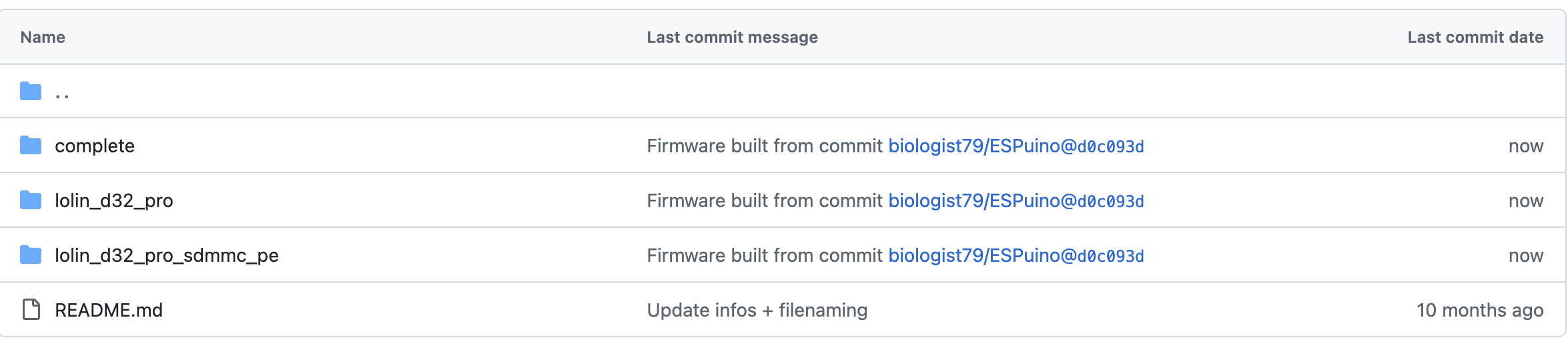

Das landet dann in ESPuino-Firmware im dev-Unterverzeichnis und die Commit-ID ist Teil der dortigen Commit-Message:
Brauchst du eine ältere Firmware, so klickst du rechts oben auf „History“.

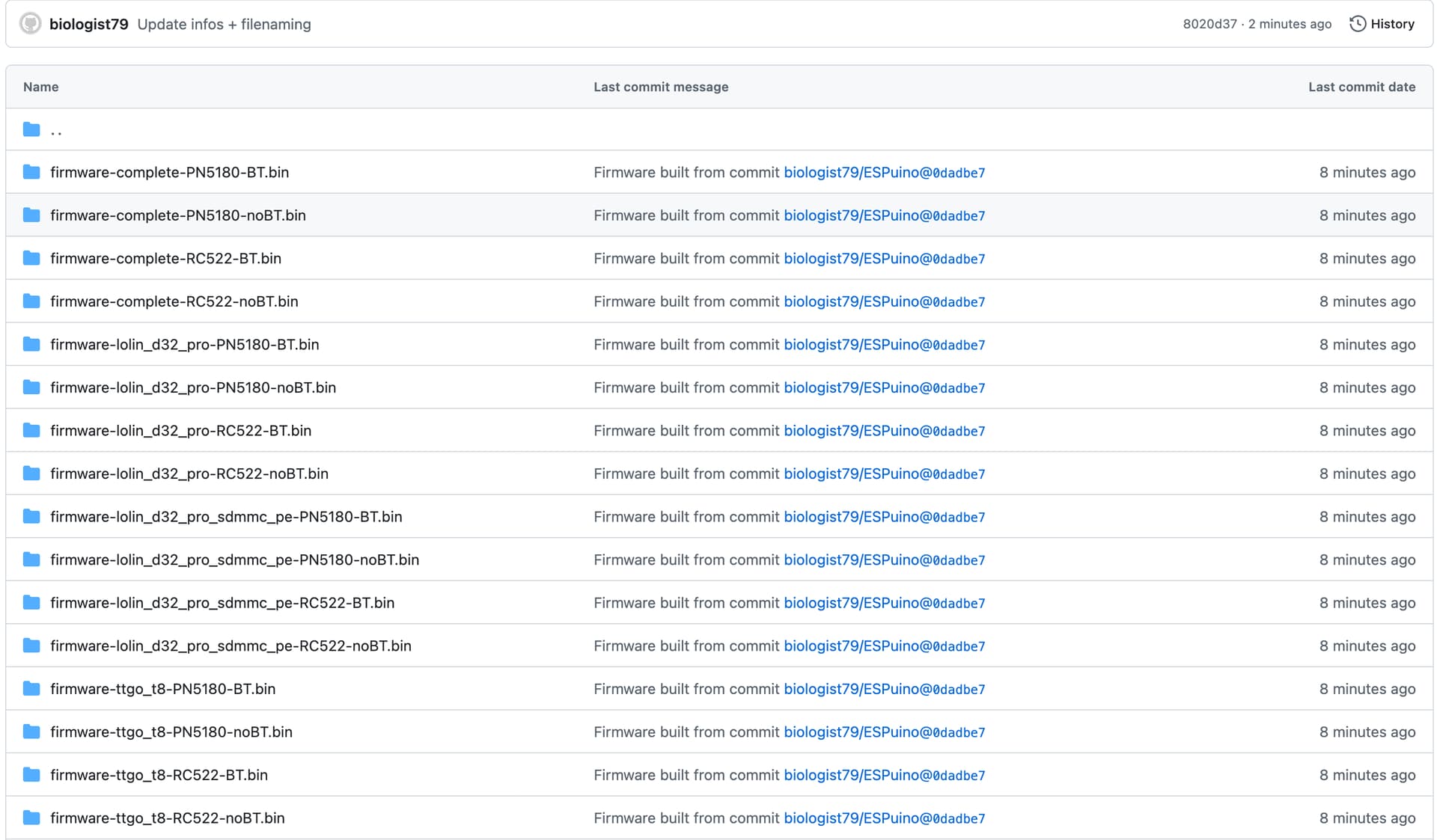

Unterstützte HALs

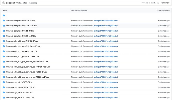

Unterstützt werden aktuell folgende HALs / Plattformen:
  • lolin_d32_pro
  • lolin_d32_pro_sdmmc_pe
  • complete
Gebaut/Kompiliert wird mit den ESPuino-Standardeinstellungen (und Port-Expander wenn nötig), so dass sich in Summe aus der Kombinatorik mit den Sprachen Deutsch, English und Französisch drei Firmwares pro HAL ergeben.
Das Firmware-Repository ist nach Branches unterteilt. D.h. Commits aus Master und dev sind auch dort getrennt.

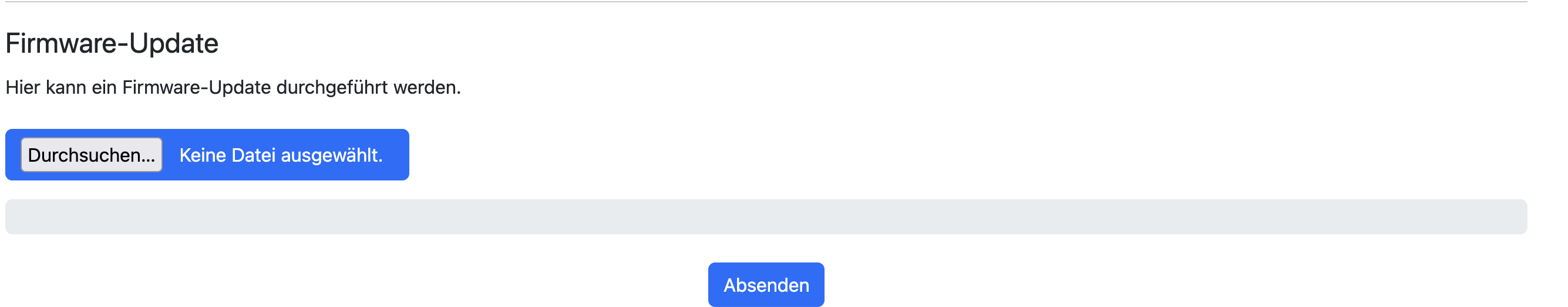

Wie kommt die Firmware auf den ESPuino?
Alle Boards, die ich ausliefere, sind bereits vorgeflasht mit Autoerkennung für den RFID-Reader. ESPuino lässt sich also starten (auch ohne passenden RFID-Reader) und du kannst das Webinterface erreichen. Zum Aktualisieren der Firmware kannst du dir diese entweder bei GitHub runterladen und über das Webinterface flashen. Oder du nutzt die Komfortfunktion, die seit dem 10.7.2026 im dev-Branch verfügbar ist: 📗 Firmware-Update direkt von GitHub.
Nach dem Auswählen des zuvor runtergeladenen Firmware-Files klickst du auf Absenden. Das Ganze dauert ungefähr eine Minute und ESPuino sollte im Anschluss neu starten.

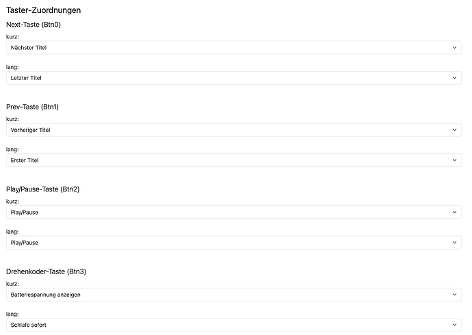

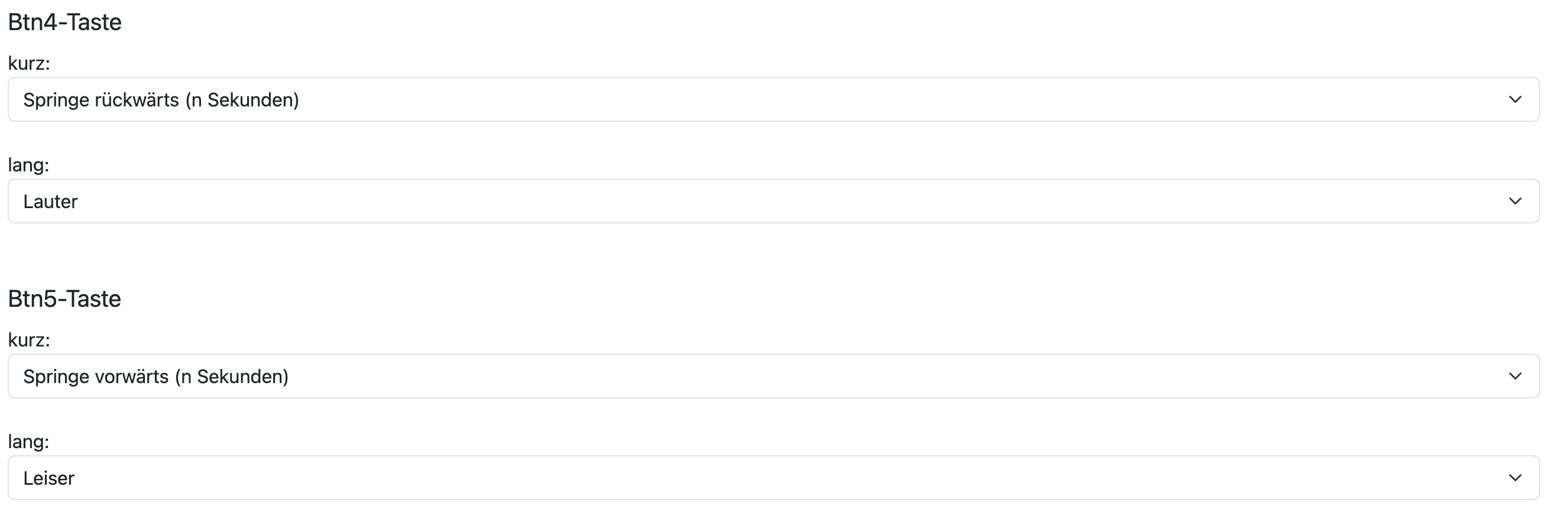

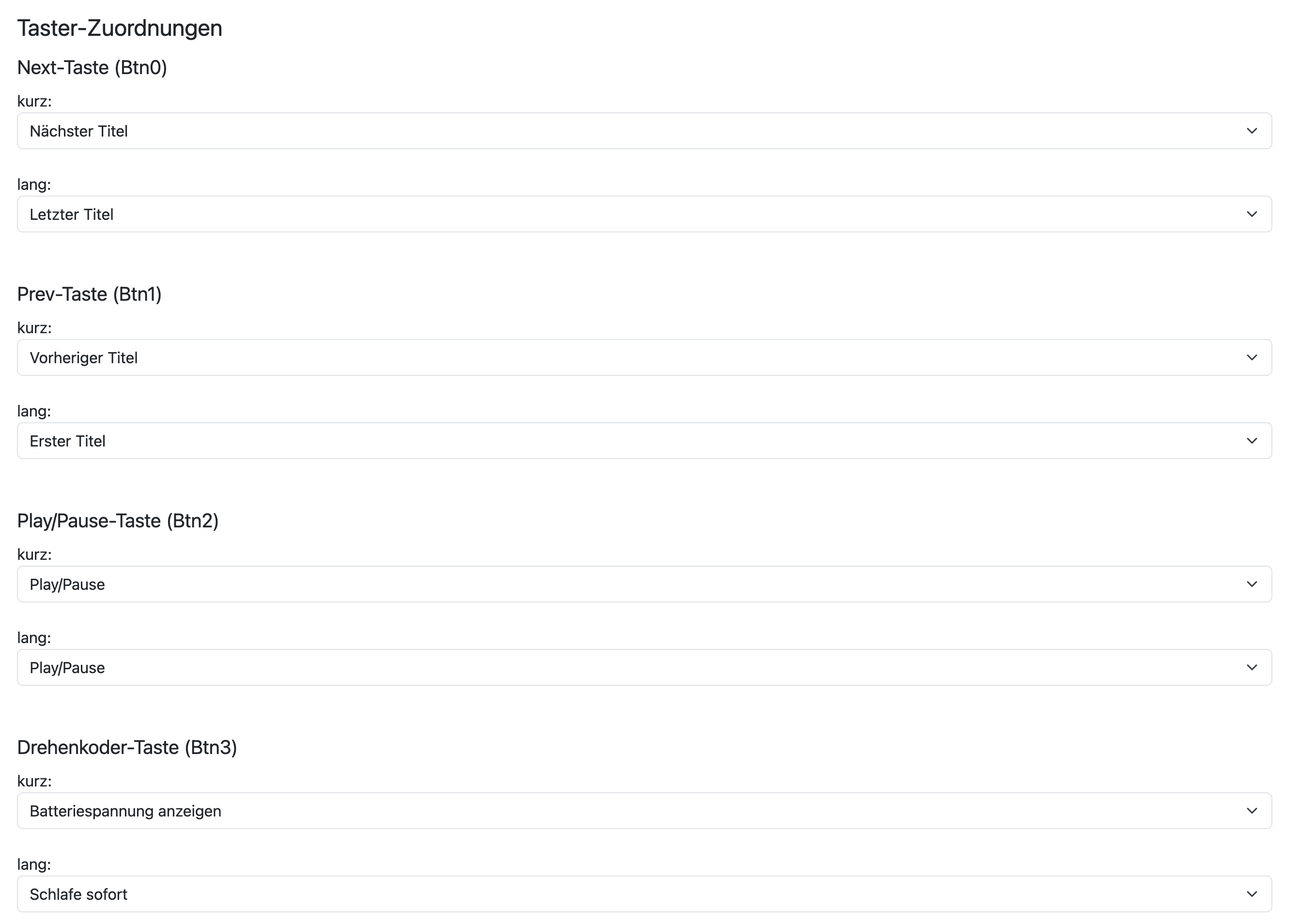

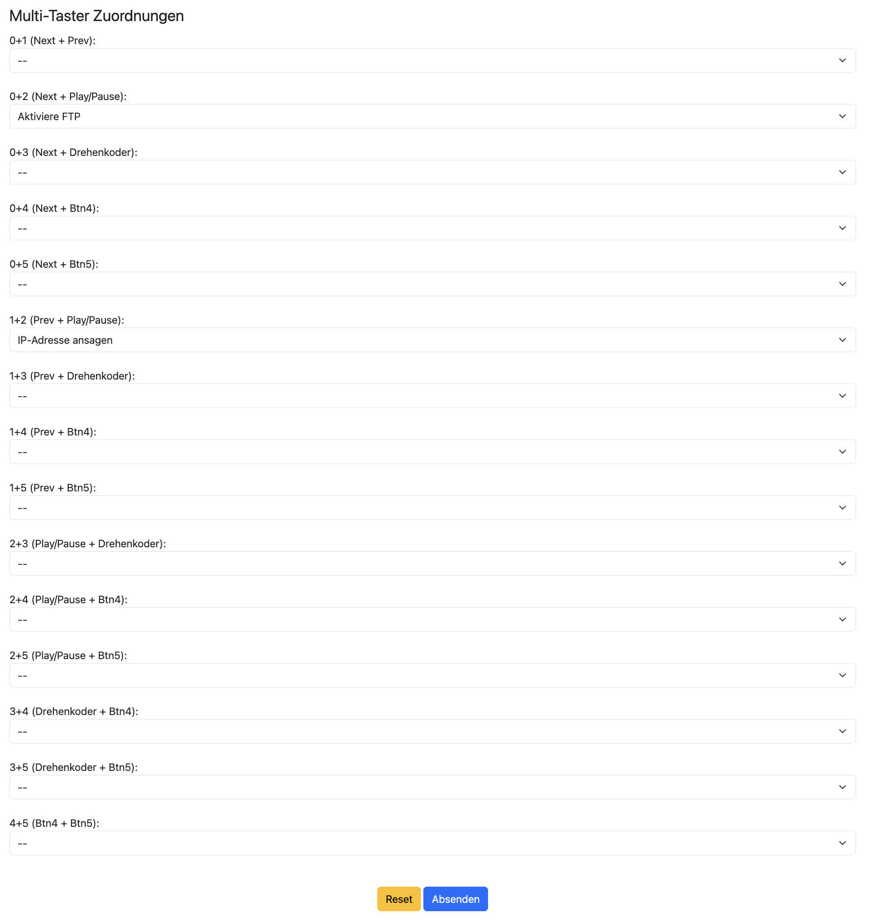

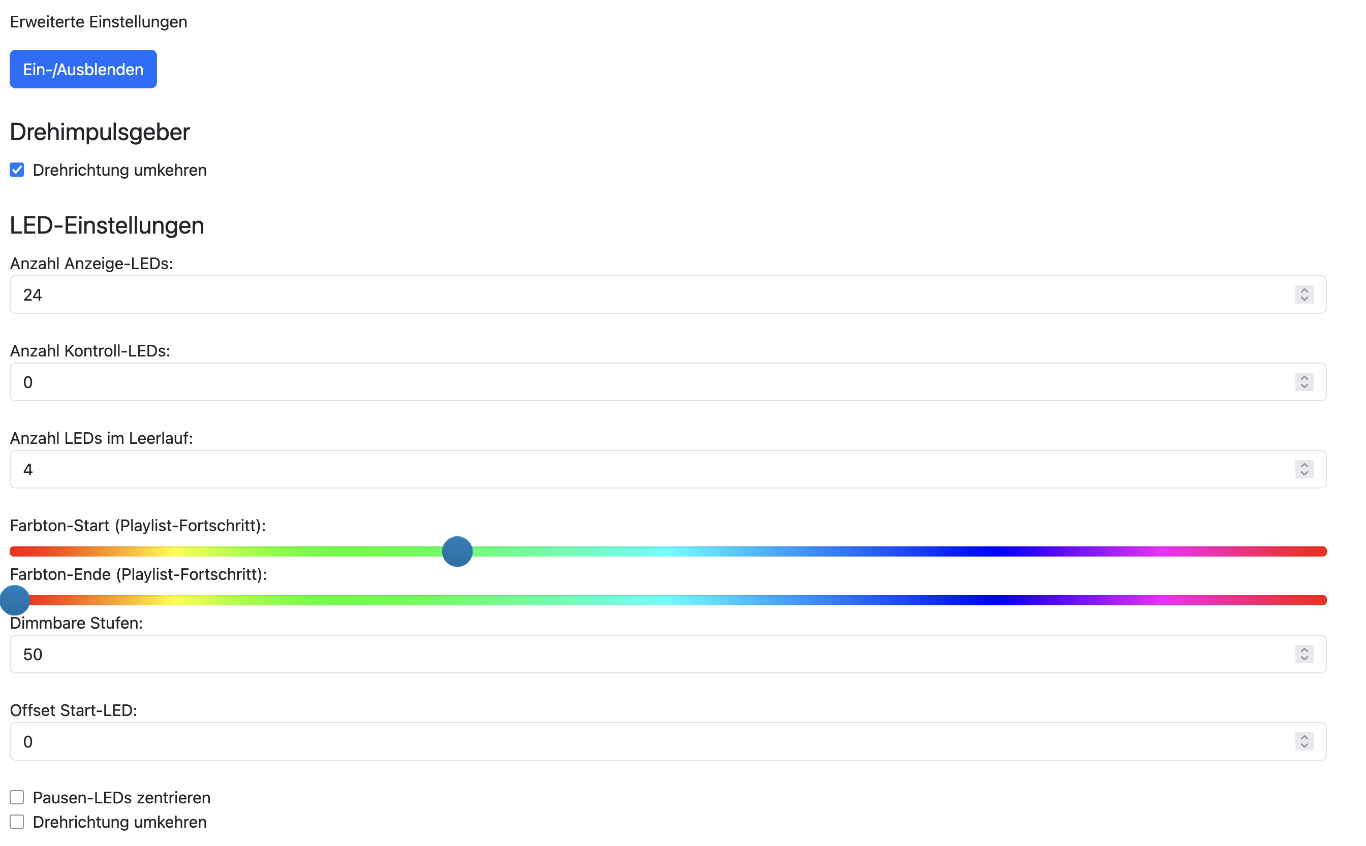

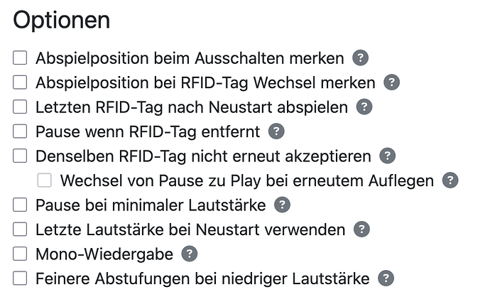

Was mache ich, wenn ich spezielle Compile-Flags benötige?

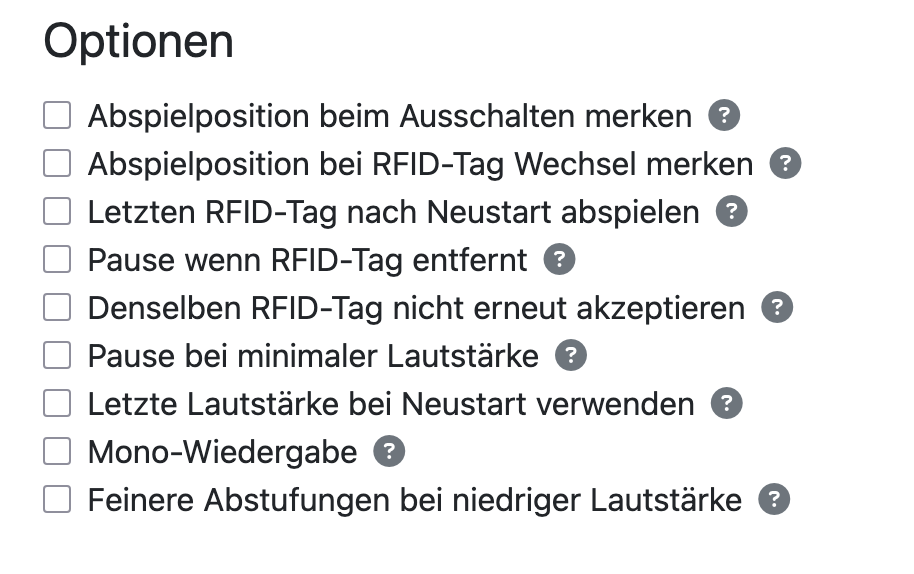

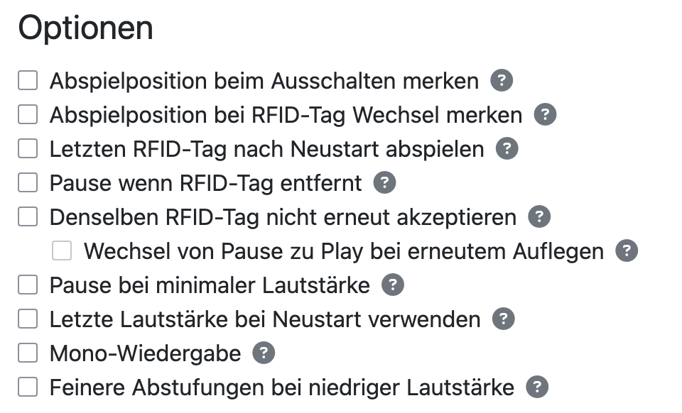

Brauchst du Support für spezielle Features, die nicht über das Webinterface konfigurierbar sind, so musst du dir Firmware leider weiterhin selbst kompilieren. Es sind allerdings auch schon viele Optionen im Webinterface vorhanden (Doku hier), für die entsprechend keine Firmware extra kompiliert werden muss. Wir arbeiten daran, weitere umzuziehen.

So, ich habe jetzt BT noch dazu genommen. Es sind jetzt also insgesamt 16 Firmwares.

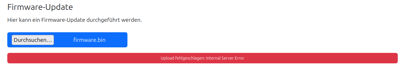

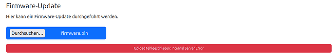

Ich habe gerade neue Firmware für die Complete PN5180 BT runtergeladen: firmware-complete-PN5180-BT
Vorhandene Info:
ESPuino Software-revision: 20260120-1-DEV
ESPuino Git-revision: 2f32631c-dirty
Arduino Version: 3.3.4 (ESP-IDF 5.5.1.251106)
Hardware: ESP32-D0WD-V3, Revision 301, CPU: 240 MHZ
Freier Heap: 138224 Bytes
Größter freier Heap-Block: 3932148 Bytes
Freier PS-RAM: 3944904 Bytes
Aktuelle IP-Adresse: 192.168.178.50
MAC-Adresse: 94:51:DC:49:59:40
WLAN Signalstärke: -40 dBm
Audio-Gesamtspielzeit seit 13.3.2026: 8 Minuten
Aktuelle Batteriespannung: 3.11 V
Diese versuche ich nun über das Web Interface (in meinem WLAN) zu aktualisieren. Ich bekomme jedesmal den Fehler:
Upload fehlgeschlagen, internal server error.
Im Log sehe ich:
E [85972] Decryption error
Was kann ich tun?
Uups, mein Fehler. Ich habe die Datei falsch heruntergeladen (Datei speichern). Wenn ich auf RAW klicke, wird die Datei korrekt heruntergeladen und ist auch viel größer.
Sorry für die Verwirrung.
