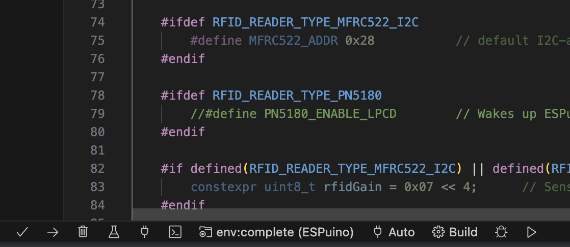

  3. Wichtig ist nun, dass du das passende Profil (HAL) auswählst. Im nachfolgenden Bild ist das passende Profil für Complete ausgewählt, was für mini4L z.B. falsch wäre :slight_smile:. Du findest das Profil am unteren Bildschirmrand mit „env“ davor:

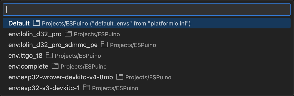

Klickst du dieses an, so kannst du es auch umstellen.
