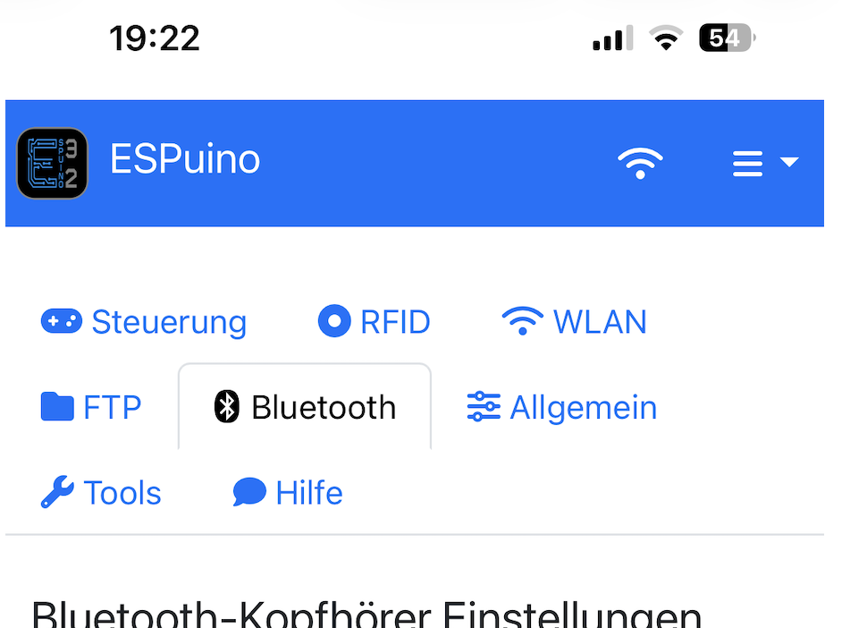

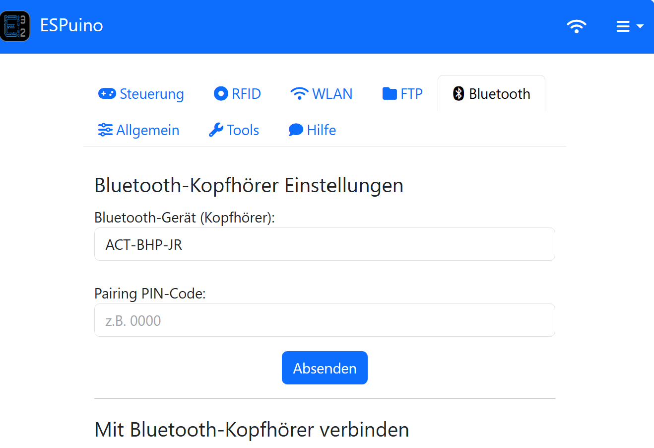

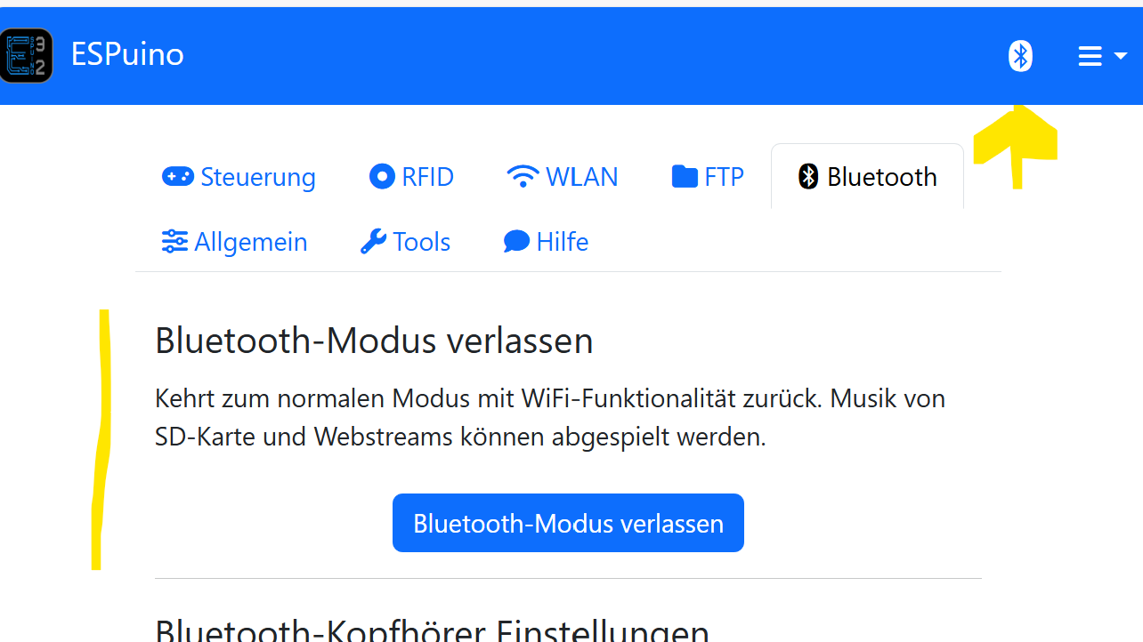

Hier mal ein Vorschlag für die Anpassung Weboberfläche:
Eine neue Schaltfläche zum Verlassen des Bluetooth-Modus (startet dann neu mit OPMODE_NORMAL - Das wäre dann der berühmte „Ecape-Button“).
Und ein Icon im Header für BT-Modus-Visualisierung.
Für den „normalen“ WLAN Modus ist die neue Schaltfläche dann natürlich nicht sichtbar:
Im 2.Bild habe ich testweise das WLAN Icon mit aktueller RSSI-Signalstärke 1,2,3,4 Balken eingebaut (OPMODE_NORMAL). Das Icon macht zwar Sinn, irritiert aber optisch, es passiert auch nix beim Klick darauf. Ich würde es daher weglassen/ausblenden. Evt. könnte man es später zusammen mit einem Batteriesymbol (Ladezustand) aufnehmen.
Textlich ist auch noch Luft nach oben :wink:
Wie ist da eure Meinung?

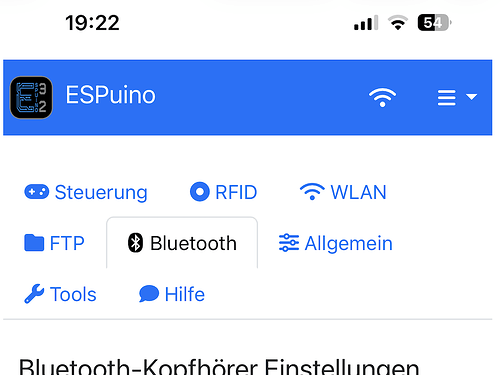

WLAN hast doch, wenn das Webinterface aufrufbar ist, eh immer. Also müsste man dieses Icon doch quasi immer anzeigen. Und BT, sofern eine Verbindung besteht, on top.
Oder ich verstehe ich Umsetzung falsch :slight_smile:
Stimmt natürlich. Frage ob wir das WLAN-Symbol in diesem Zuge schon haben wollen?

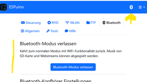

Hier noch ein Entwurf mit etwas mehr Abstand zum Dropdown, Ansicht auf Mobile:
