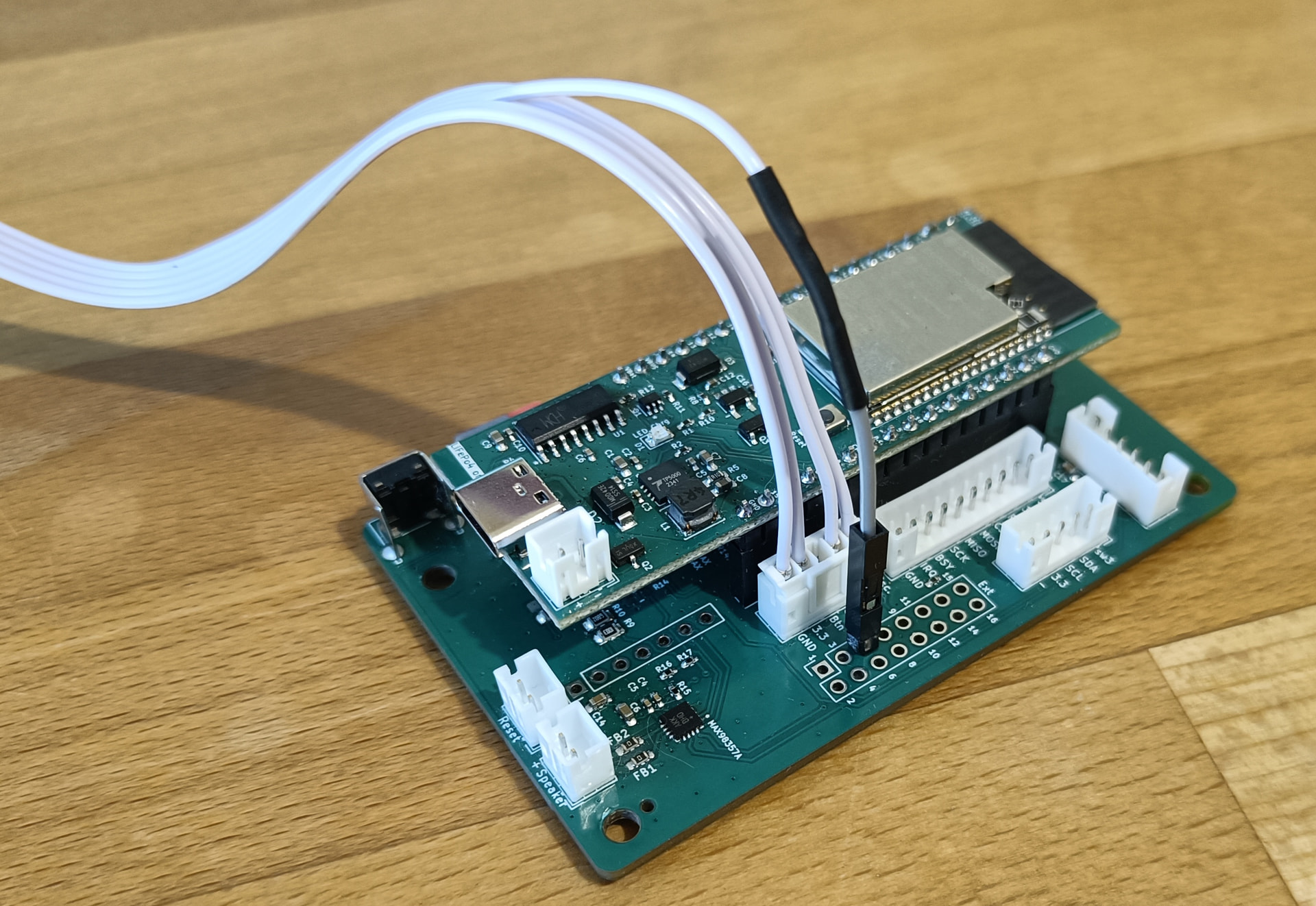

Das wäre jetzt wieder typisch gewesen. Problem gelöst und dann vergessen zu antworten.
Danke erstmal für die super schnelle Hilfe und großes Lob für dieses Mega Projekt. Was Gekauftes wäre jetzt für die Tonne und hier kann man mit wenig Aufwand auf ein Notlösung ausweichen.
Ich wollte die Steckfunktion behalten und hab den Stecker entsprechend modifiziert.
