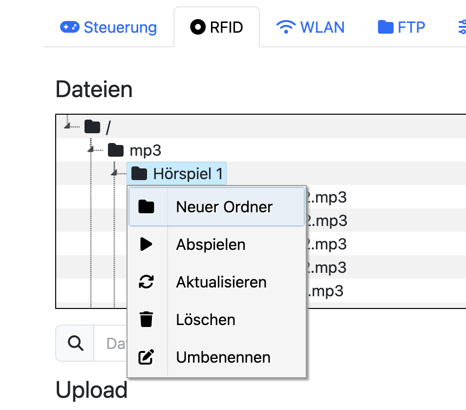

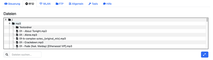

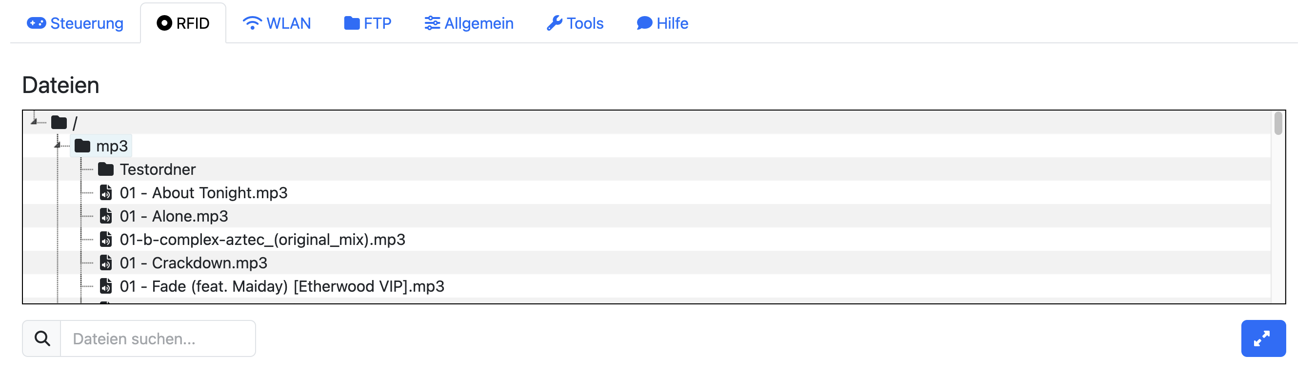

Den Hostname (oder auch die IP-Adresse) nimmst du und setzt ein http:// davor. Das könnte dann z.B. http://espuino.local sein. Unter dem Tab RFID erscheint nun ein Dateibrowser „Dateien“.

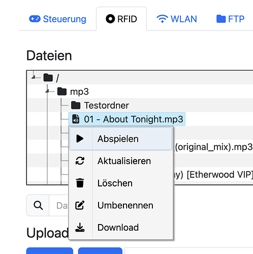

Dort werden die Dateien und Ordner angezeigt, die schon auf der SD-Karte vorhanden sind. Über einen Rechtsklick kannst du eine ausgewählte Datei/einen ausgewählten Ordner abspielen, aktualisieren, löschen, umbenennen oder runterladen.
Du kannst jedoch auch einen Ordner anklicken und dort mittels „Neuer Ordner“ ein neues Verzeichnis erstellen.
Willst du Dateien hochladen, so klickst du vorher einen Ordner an, um das Verzeichnis festzulegen, wohin die Dateien geladen werden sollen. Anschließend klickst du auf „Dateien“ oder „Ordner“ und kannst damit eine oder mehrere Dateien zum Hochladen festlegen, woher „Ordner“ in gesamten Inhalt eines Ordners hochlädt. Mittels „Upload“ wird der Upload gestartet, wobei ein Fortschrittbalken signalisiert, wie weit der Upload fortgeschritten ist.
