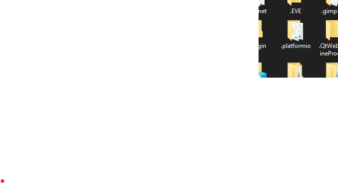

Wie das mit Windows aussieht weiß ich ehrlich gesagt nicht. Ich habe mal Chatgpt befragt und offenbar liegt dort auch ein .platformio-Ordner direkt im Benutzerverzeichnis. Vielleicht kann mir das ein Windows-User bestätigen. Doch Obacht: Ordner, die mit einem Punkt anfangen, werden standardmäßig unter Windows nicht angezeigt. Das muss zuerst geändert werden.
Was wohl auch noch ne Möglichkeit wäre: Es gibt inzwischen auch für Pioarduino ein Plugin (anstelle von Platformio): GitHub - Jason2866/pioarduino-vscode-ide: PlatformIO IDE for VSCode: The next generation integrated development environment for IoT.
Es gibt bei Platformio offenbar keine Möglichkeit zu beeinflussen, welche Python-Version „builtin“ installiert wird. Beim Pioarduino wird’s wohl nachgeladen, wie der Maintainer hier (auf meine Nachfrage) beschrieben hat: Cannot compile project anymore (xtensa-esp32-elf-gcc not found) - #9 by jason2866 - PlatformIO IDE - PlatformIO Community.
Ich bekomme es bei mir auf Win nicht gebacken, scheinbar läuft es aber bei anderen…Ich werde wohl den ganzen Rassel neu installieren
nö, win interessiert der Punkt vorne nicht die Bohne, das ist eine Linux/Unix Konvention
