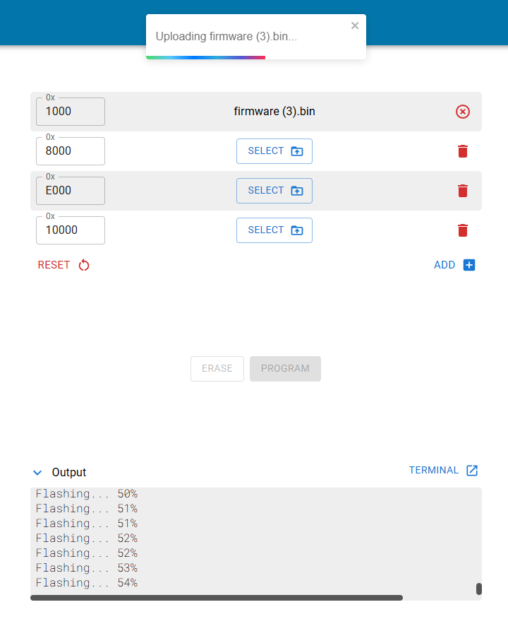

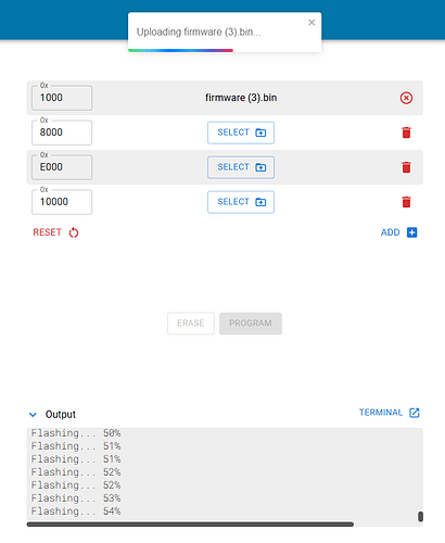

hier ein bild vom Upload

die Complete verwendet das Layout. ESPuino/custom_16mb_ota.csv at f25801be64790a41b49e1d7005dd0298e991bff8 · biologist79/ESPuino · GitHub
Da muss imho die FW nach Adresse 10_000, und nicht nach 1_000
ob das was hilft, keine Ahnung ?!

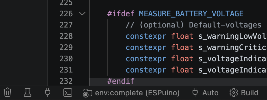

Bitte einmal in VSCode bauen und aufspielen. Dort über platformio Funktionen einmal das flash löschen (erase flash) und dann für das complete-target bauen und aufspielen.
Anschließend von dort das serielle Terminal starten, wenn das flashen funktioniert hat.
Das ist die Falsche Adresse…
Siehe hier
Die Tabelle ganz unten.
Die Firmware muss in die 0x10000
Die 0x1000 ist der Bootloader
Falls du VSCode nicht eingerichtet hast oder daran scheiterst, dann sollte es auch gehen wenn dir jemand eine bootloader.bin zur Verfügung stellt, welche in die 0x1000 geladen werden muss - das habe ich aber auch noch nicht probiert.

ich hab VS-Code noch mal deinstalliert und neu installiert.
jetzt hat es dann am ende geklappt.
Danke für die Hilfe,
Plattformio hatte anscheinend rumgezickt und dann hatte ich den anderen weg versucht.
