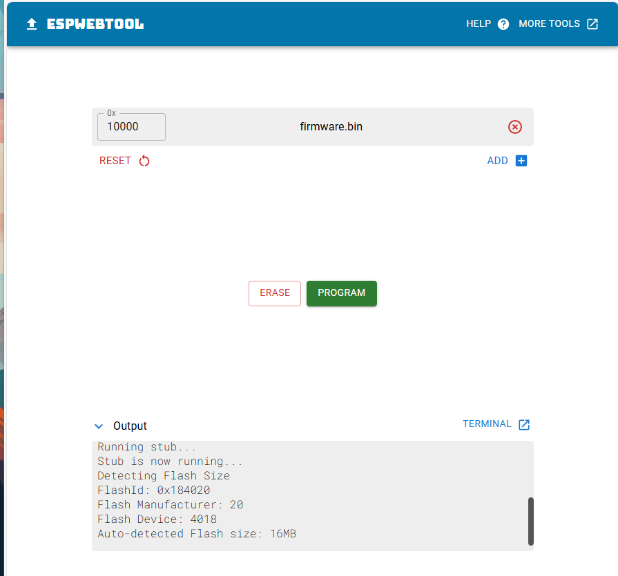

Ich habe das nach diesen Schritten bei mir erfolgreich aufspielen können.
Das Ganze läuft komplett über folgende Webseite:
Voraussetzungen
  • Chrome oder Edge (Firefox wird nicht unterstützt)
  • ESPuino per USB angeschlossen und eingeschalten
  • eventuell muss der Treiber installiert werden Treiber CH340
  • die passende fertige Firmware.bin (Hinweis: bis zu Download Raw-File durchhangeln - Dateigröße ca 2,5MB)
Schritte
  1. ESPuino einschalten
  2. Im Geräte-Manager überprüfen ob der ESP32 erkannt wurde (sonst eventuell Treiber installieren)
  3. Webseite öffnen
  4. Auf „Connect“ klicken
  5. Den richtigen COM-Port im Pop-up auswählen (z. B. „USB Serial (COM3)“) - ich musste 2x „Connect“ anklicken bis das Popup angezeigt wird
  6. Als Adresse 0x10000 wählen (10000! - nicht die Default-Adresse 1000!)
  7. Über „Select" die heruntergeladene Firmware.bin auswählen
  8. Die restlichen Adressen über die „Mülltonne" löschen
  9. Auf „Program" drücken und abwarten
  10. Wenn die Übertragung abgeschlossen ist, das USB-Kabel vom ESPuino trennen und diesen neu Starten (ich musste dazu den Akku trennen)
