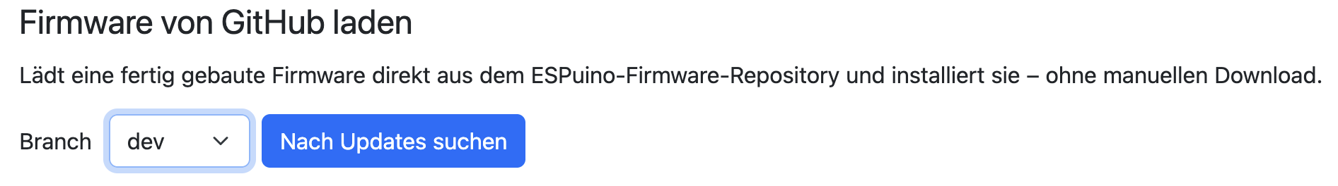

Unter Tools gibt es nun einen neuen MenĂĽpunkt:

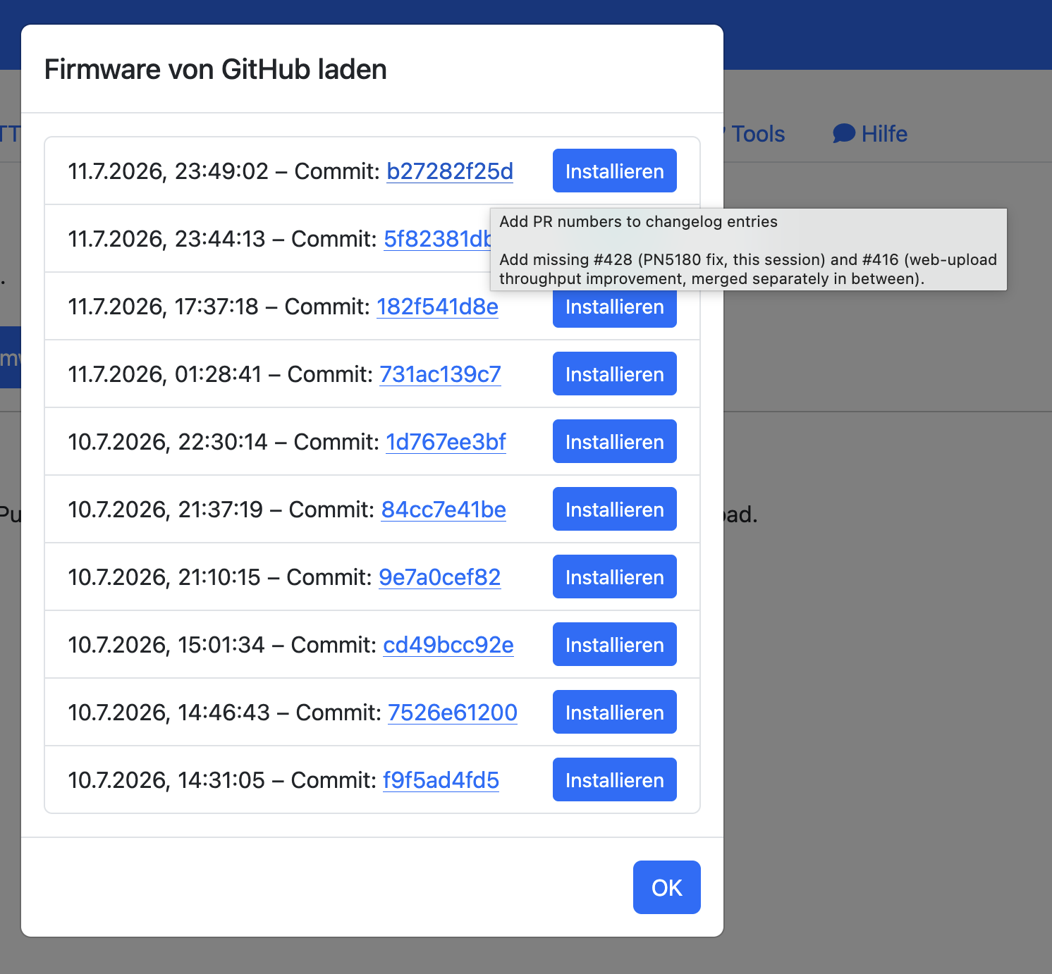

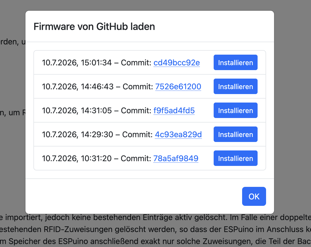

Hier kann man links den Branch auswählen. Klickt man auf „Nach Updates suchen“ öffnet sich ein Fenster, welches die letzten zehn Commits anzeigt. Geht man mit der Maus über eine Commit-ID (der blau unterstrichene Link), so wird auch die Commit-Message dazu angezeigt (siehe nachfolgendes Bild).
Verlinkt in jedem Commit ist der eigentliche Commit im ESPuino-Respository. Also das, was das Kompilieren der Firmware ausgelöst hat. Das kann man anklicken wenn man weitere Infos will und landet dann direkt an der richtigen Stelle.

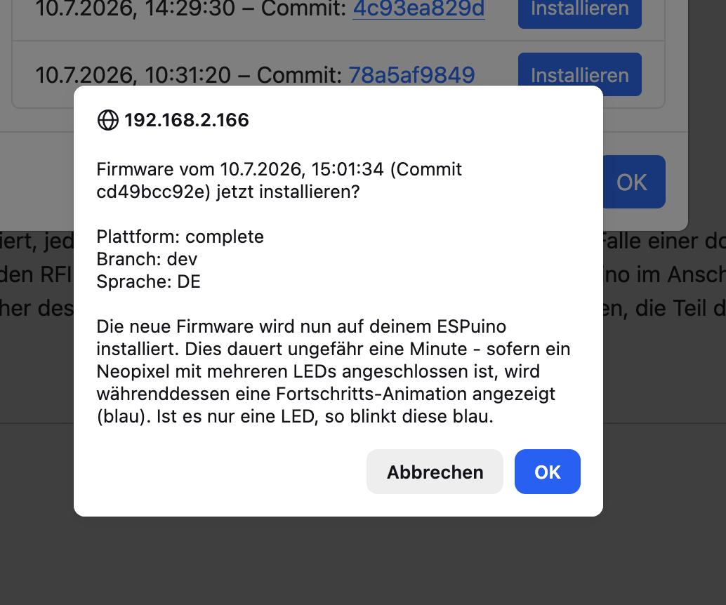

Klickt man auf „Installieren“, so kriegt man nochmal ein Info-Fenster angezeigt mit einem Hinweis daraus, was man in Begriff ist zu installieren.
