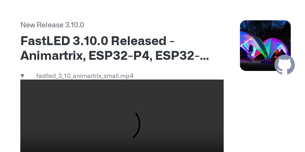

FastLED hat gerade ein neues Release veröffentlicht. @fox wenn Du gerade dabei bist, kannst Du es mit dieser Version einmal testen? Flackert es noch?
Ja, leider unverändert. Hab’s mal gefilmt, es wirkt so, als würden zwei Animationen parallel laufen und sich in die Quere kommen:
