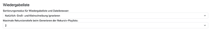

Wo wird die Rekursionstiefe eingestellt?
Die Rekursionstiefe wird in den allgemeinen Einstellungen im Webinterface eingestellt. Es stehen die Rekursionstiefen 1 bis 4 zur VerfĂĽgung, wobei 2 voreingestellt wird:
Die Rekursionstiefe gilt global, d.h. sie wird auf alle rekursiven Playlisten angewendet. Sie wird zur Laufzeit bei der Playlist-Generierung ausgelesen und angewendet.

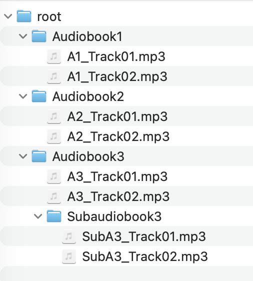

Gegeben sei folgende Dateisystem-Struktur:
# Aktion Ergebnis
1 Man lernt eine Karte mit Rekursionstiefe 0 auf der Ebene root an Es werden gar keine Titel abgespielt, da sich in /root keine Titel befinden sondern nur Ordner befinden.
2 Man lernt eine Karte mit Rekursionstiefe 1 auf der Ebene root an. Benutzt wird alphabetische Sortierung. Aufgrund der Rekursionstiefe 1 werden die Unterordner Audiobook1, Audiobook2 und Audiobook3 einbezogen; Subaudiobook3 jedoch nicht, da dies Rekursionstiefe 2 wäre.
Es wird eine Playlist mit sechs Titeln generiert und alphabetisch sortiert.
Wird ein Titel aus Audiobook1 abgespielt und man springt einen Ordner nach vorne, so wird als nächstes A2_Track01.mp3 abgespielt.
Wird ein Titel aus Audiobook2 abgespielt und man springt einen Ordner nach vorne, so wird als nächstes A3_Track01.mp3 abgespielt.
Wird ein Titel aus Audiobook3 abgespielt und man springt einen Ordner nach vorne, so wird eine Fehlermeldung angezeigt, dass es bereits der letzte Ordner ist.
Wird ein Titel aus Audiobook3 abgespielt und man springt einen Ordner zurück, so wird als nächstes A2_Track01.mp3 abgespielt.
Wird ein Titel aus Audiobook2 abgespielt und man springt einen Ordner zurück, so wird als nächstes A1_Track01.mp3 abgespielt.
Wird ein Titel aus Audiobook1 abgespielt und man springt einen Ordner zurĂĽck, so startet A1_Track01.mp3 von vorne (keine Fehlermeldung).
3 Man lernt eine Karte mit Rekursionstiefe 2 auf der Ebene root an. Benutzt wird alphabetische Sortierung. Aufgrund der Rekursionstiefe 2 werden alle Unterordner einbezogen.
Es wird eine Playlist mit acht Titeln generiert und alphabetisch sortiert.
Ansonsten gleich zu Fall2, jedoch eben ein Unterordner mehr.
4 Man führt Fall 2 bzw. 3 aus, verwendet jedoch eine zufällige Sortierung. Die Playlist ist gleich groß wie bei Fall 2 oder 3.
