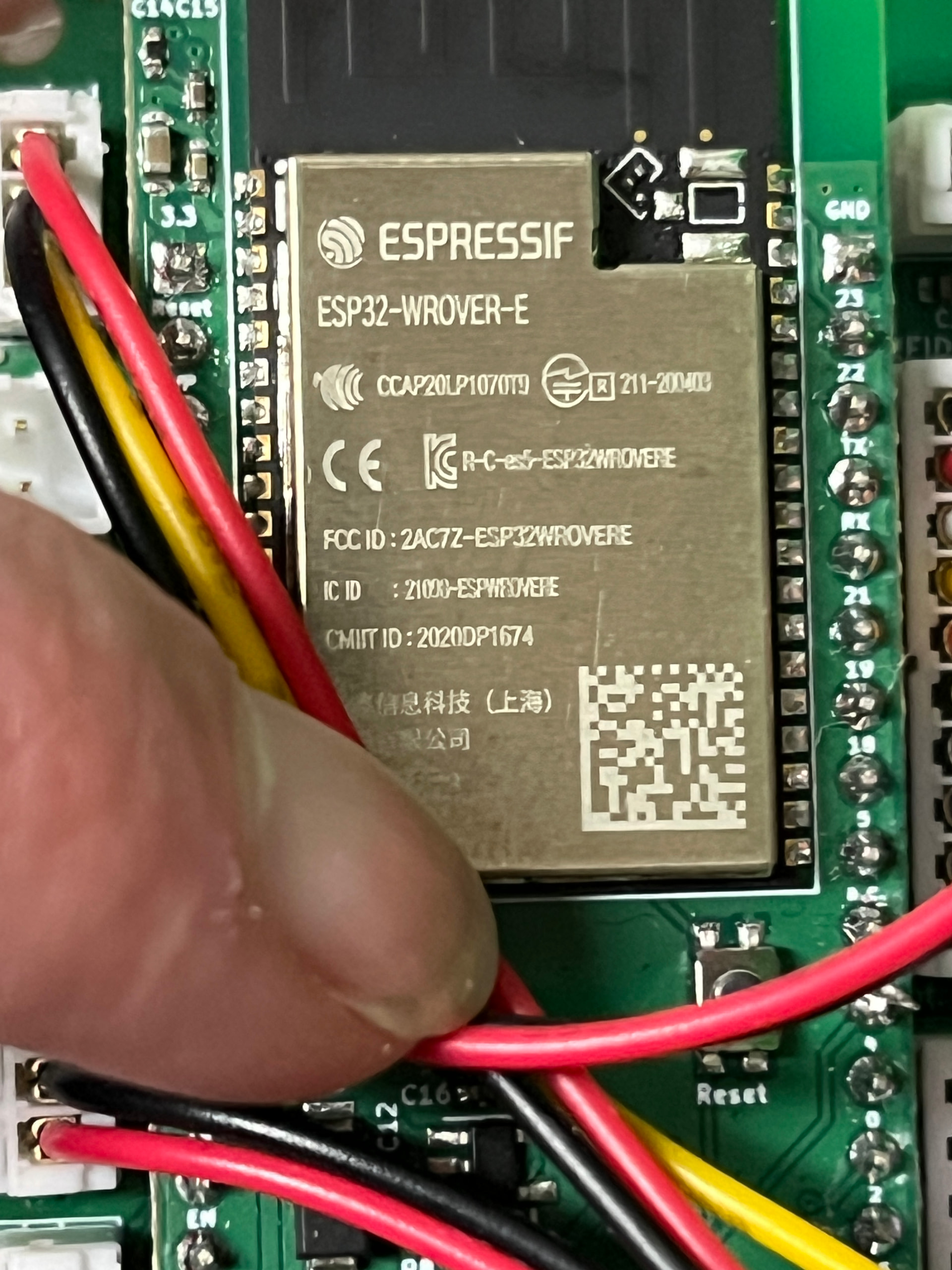

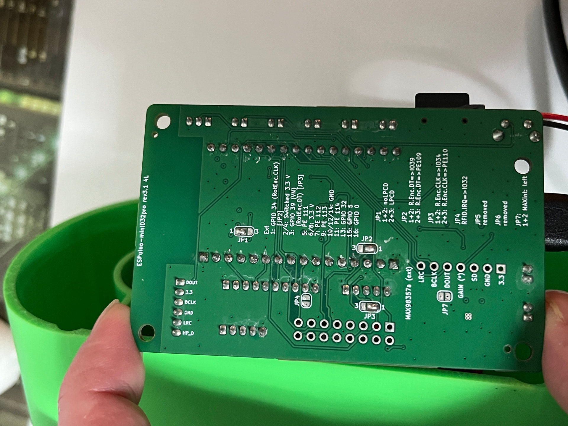

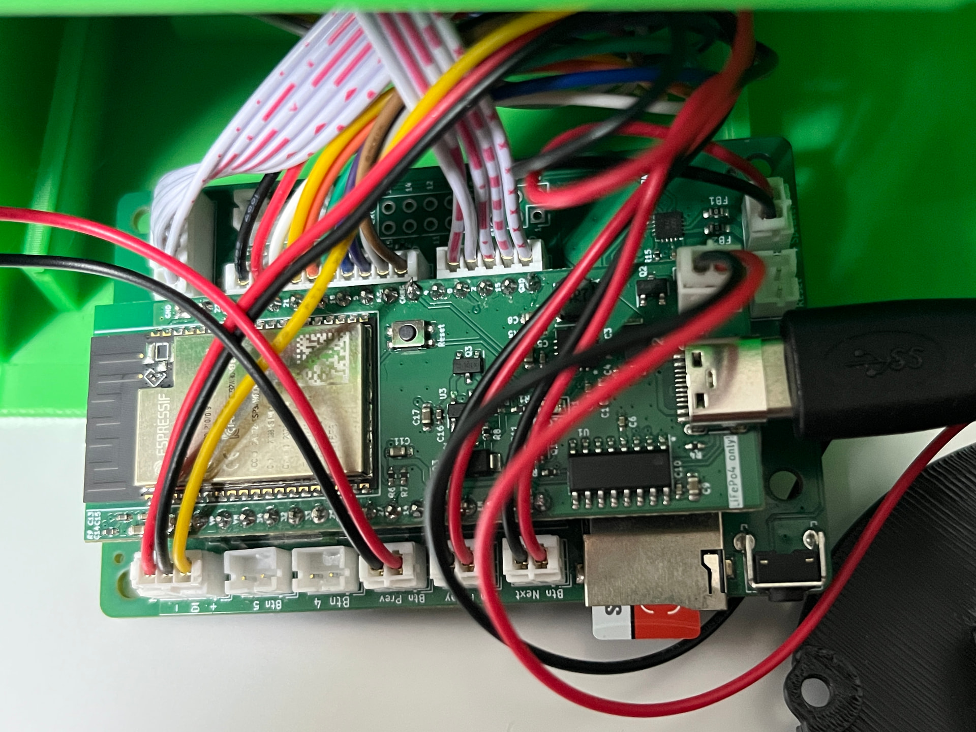

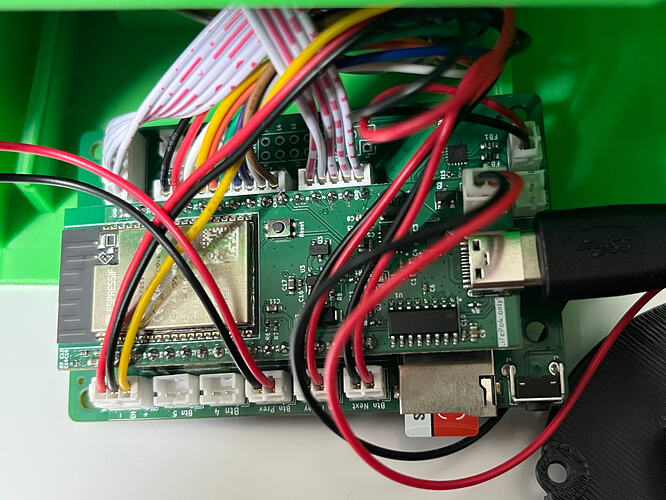

Hy Lisa, kennst du die verbaute Hardware?
Zur Not stell mal ein paar Bilder ein.

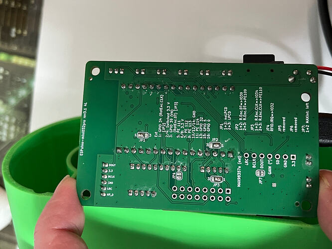

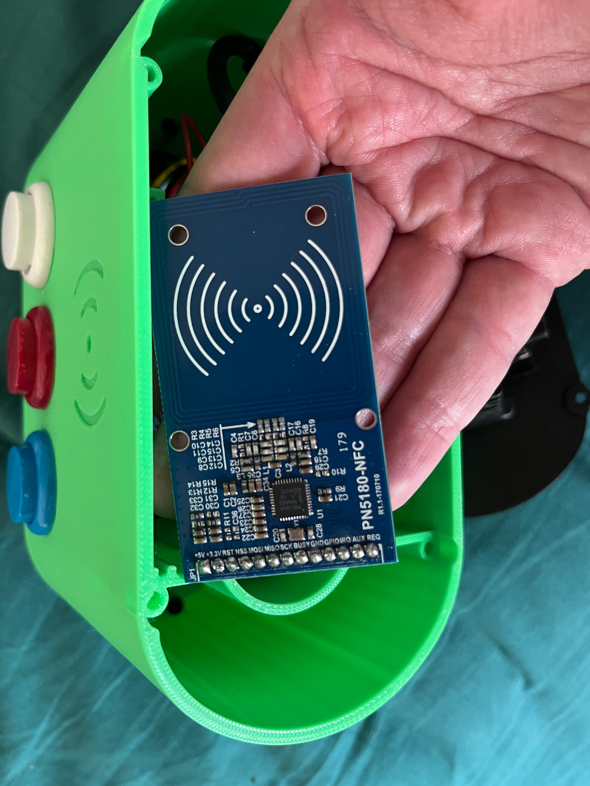

Sind die Fotos okay?
Dann gibt es noch eine Platine für Kopfhörer, die möchte ich ungern ausbauen. Will nicht noch etwas kaputt machen.
kannst du bitte noch schauen, welchen Reader du hast?
Also die Hardware ist auf jeden Fall eine mini4l mit LFP-Develboard.
Der an sich einfachste Weg, eine neue Firmware da draufzukriegen, ist eine fertig kompiliert Firmware. Diese kann man, allerdings nur, wenn WLAN funktioniert, über das Webinterface aufbringen. Ohne dies muss man die Firmware entweder selbst kompilieren und aufspielen - das ginge mit Visual Studio Code + Platformio. Oder man benutzt esptool, um die fertige Firmware auf dem ESP32 (das ist der Mikrocontroller auf dem Develboard) zu flashen. Spezielle Hardware braucht man nicht: Einfach nur eine Anschlussmöglichkeit für USB-C am Rechner und zudem muss die USB-Anschlussleitung auch Datenleitungen besitzen. Normalerweise tun sie das, aber es gibt auch welche, die Taugen nur zum Aufladen, da sie die Datenleitungen nicht besitzen. Leider sieht man das diesen aber nicht an.
Es gibt noch eine weitere Variante, bei der man über den Webbrowser auch ohne funktionierendes ESPuino-Webinterface eine Firmware flashen kann. Das wäre zB ESPWebTool. Das benutzen wir bisweilen nicht, aber an für sich wäre es vielleicht mal an der Zeit, dieses zu tun.
Jedenfalls wenn man Visual Studio Code + Platformio installiert hat, dann gibt es dort eine serielle Konsole. Über die kann man Ausgaben des ESP32 sehen und damit auf etwaige Fehler schließen, wenn das Webinterface nicht funktioniert.
Benutzt du eine fertig kompilierte Firmware, dann musst du für deine Variante auf jeden Fall lolin_d32_pro_sdmmc_pe verwenden. Und dann kommt’s noch drauf an, welchen RFID-Reader du hast (RC522 oder PN5180) und ob du Bluetooth brauchst oder nicht. Weil mit den Angaben kannst du die passende Firmware dann aussuchen.

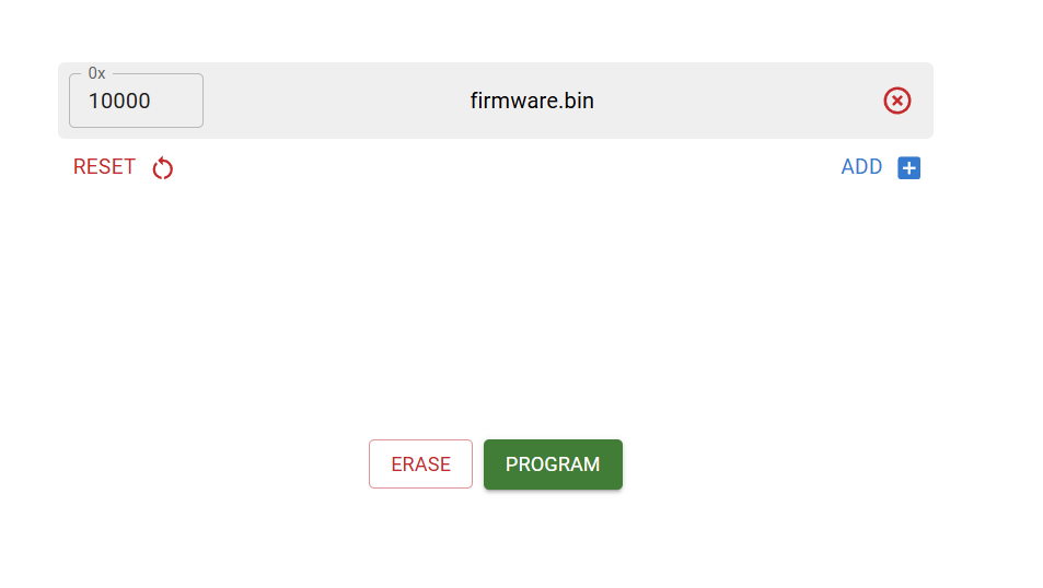

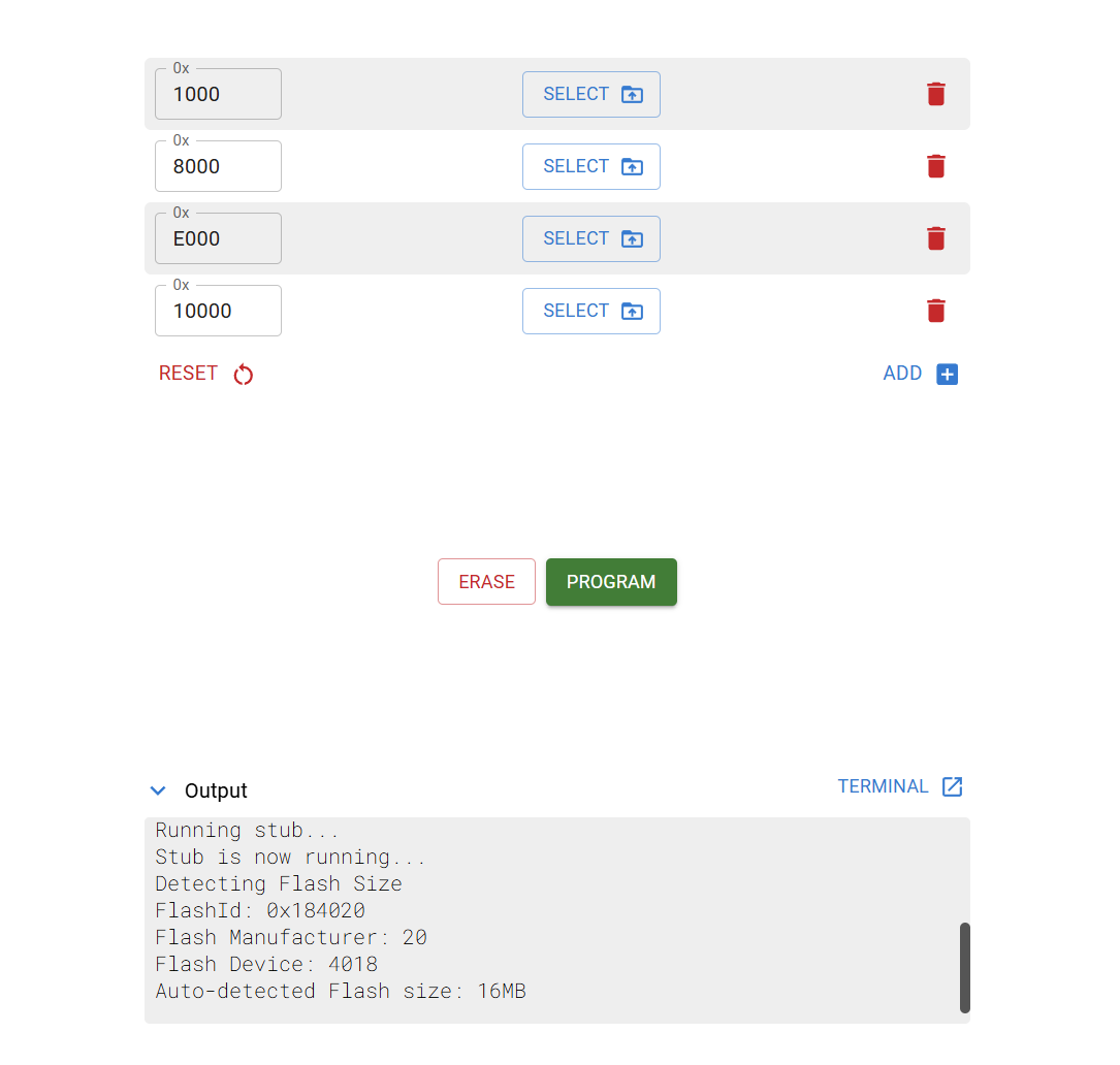

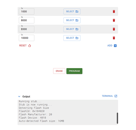

Ich habe versucht bei mir über
ESPWebTool
eine fertige Firmware von uns draufzuspielen aber dann geht gar nix mehr
ich habe die firmware.bin bei 0x1000 reingelegt und die anderen Adressen gelöscht (Vorschlag von ChatGPT).
Hat jemand eine Idee, was ich falsch gemacht habe? Ich habe auch die Raw Version (2,6MB) genommen.
Wahrscheinlich hätte die nicht in 1000, sondern in 10000 gehört. Aber wo kommen dann die anderen Werte her
  • 0x1000 → bootloader.bin
  • 0x8000 → partitions.bin
  • 0x10000 → firmware.bin
vielleicht daraus ablesbar?
Danke…so richtig schau bin ich nicht geworden.
Aber ich habe das jetzt einfach noch mal in die 10000 gekippt. Damit geht es - zumindestens sind meine Änderungen weg und ich habe einen anderen Git-Stand
Wenn ich mal Bock habe, dann schreibe ich noch mal einen Eintrag, wie man den Serialmonitor und das Flashen am Browser macht. Das ist vielleicht von Interesse für Leute, die keine Lust auf VS-Code usw haben
