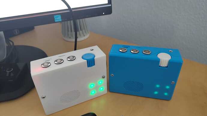

Hallo, ich möchte mich auch gerne einreihen und zu diesem unglaublich tollen und gut dokumentierten Projekt gratulieren.

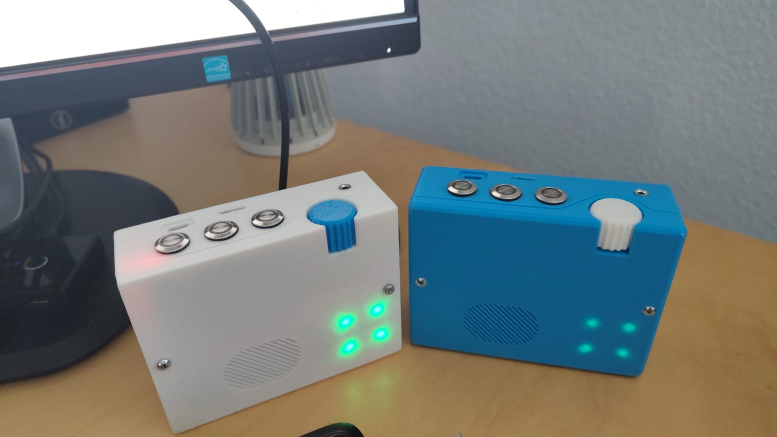

Habe die Ehre, euch Bluey und Bingo vorstellen (weiß und blau waren die einzigen Farben auf meinem Drucker :smiley: )
Grundlage sind die Complete und ein 2000 mAh LiPo von Emerit.
Mein Ziel war ein möglichst kompakter, walkman-inspirierter Spieler. Hauptnutzung wird vermutlich unterwegs sein, weshalb Kopfhörer-Buchse und Bluetooth-Funktion zentral sein sollten. Die Außenmaße sind 11.8 x 9.1 x 4.2 cm.

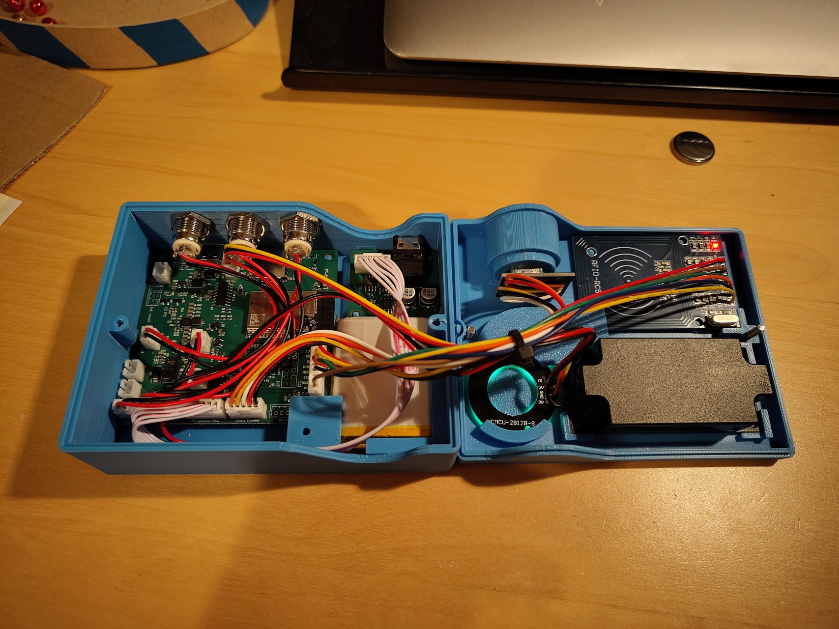

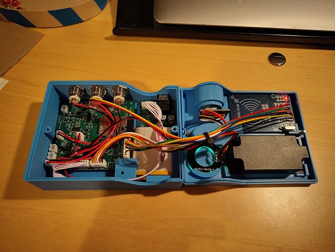

Vor intensivem Test - sie werden erst zum Nikolaus rausgerückt - halten die Innereien nur mit “pressure-fit” und jeweils einer Klemme für vorne und hinten (oben und unten), die aktuell noch keine Schrauben brauchen. Das ganze wird mit 2 M3x16 Schrauben zusammengehalten.
Bei Interesse teile ich gerne mehr Details und die Zeichnungen (Fusion).
