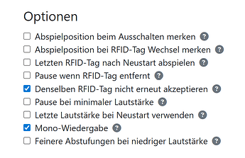

Welchen Leser verwendest Du? Welche Firmware Master/DEV?
Zeig auch mal alle deine von der Standardkonfiguration abweichende Settings.

Und offensichtlich #define DONT_ACCEPT_SAME_RFID_TWICE nicht aktiviert.
ich würde den Thread nochmal aufwärmen. Ich habe #define DONT_ACCEPT_SAME_RFID_TWICE konfiguriert. Ich sehe im log das immer wieder die Karte erneut gemeldet wird welche dauerhaft auf dem Reader liegt. Ist das normal? Bei mir funktioniert das feature PAUSE_WHEN_RFID_REMOVED auch nicht sauber. Kann mir jemand ein Tipp für die Fehlersuche geben? Reader nochmal nachlöten z.B.

Mit PAUSE_WHEN_RFID_REMOVED on, Musik wird immer wieder unterbrochen und weiter gespielt obwohl die Karte nicht entfernt worden ist.

Das wird über das Webinterface in den allg. Einstellungen eingestellt. Ist bisschen versteckt - muss man aufklappen.
Genau, die Optionen hab ich gefunden. Das ändert aber nichts daran das die Karte immer wieder erkannt wird obwohl Sie unbewegt und richtig positionier auf dem Reader liegt. Wenn ich PAUSE_WHEN_RFID_REMOVED aktiviere wird der Track immer wieder unterbrochen und resumed (siehe log) obwohl die karte unbewegt auf dem Reader liegt.

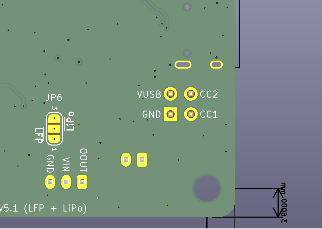

Beim neuen Prototypen für die Complete ist mir aufgefallen, dass der Reader einen input für 5V hat. Ist der mit den dreieinhalb (ungerade) Volt evtl unterversorgt und deshalb bei Dauererkennung unzuverlässig? Ist ne naive Frage weil ich von Hardware wenig Ahnung hab :innocent:

Naja, mit der Option „Denselben RFID-Tag nicht erneut akzeptieren“ klappts ja trotzdem wunderbar.
