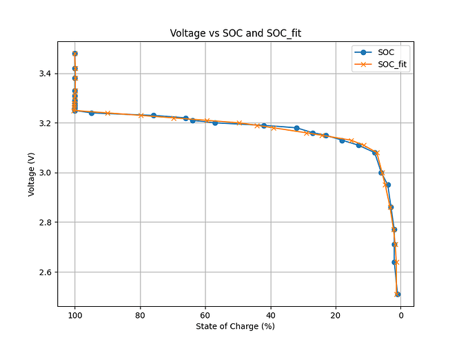

SoC Approximation aus Spannungswerten
Die Entladekurve ist bei LiFePO4 schon sehr speziell und weitestgehend nicht linear.
Es gibt eine Charakterisierung für den 3200mAh LiFePO4 Akku mit 150-160mA Entladung. Gibt es sowas auch für den 6000mAh LiFePO4 ?
In der BatteryMeasureVoltage.cpp ab Zeile 88:
float Battery_EstimateLevel(void) { ...
wird SoC, soweit ich das verstanden habe, linear in Abhängigkeit von der Spannung berechnet.
Ich habe versucht diese Charakterisuerung über quadratische Abschnitte etwas besser anzunähern.
Vorgehen
  1. Charakterisierung tabellarisch erfasst
  2. SoC zeitlich ergänzt mit 155mA (bestätigt die Strom Entnahmerate)
  3. Segmente für die Näherung festgelegt - das geht sicher noch beser
  4. Näherungsgleichungen mit numpy/scipy erstellt
  5. SoC um Fehler ergänzt
Python code für die Approximation
SoC-approximation.py.txt (3,8 KB)
Ergebnis der Näherungsgleichungen für die gewählten Segmente
Segment 0 (3.48V to 3.25V): SOC_fit = 30.25*U^2 + -204.77*U + 446.41
Segment 1 (3.25V to 3.2V): SOC_fit = 355.85*U^2 + -1278.66*U + 497.38
Segment 2 (3.2V to 3.13V): SOC_fit = 707.62*U^2 + -3988.49*U + 5566.71
Segment 3 (3.13V to 3.0V): SOC_fit = 1055.91*U^2 + -6399.98*U + 9702.48
Segment 4 (3.0V to 2.51V): SOC_fit = 24.46*U^2 + -125.81*U + 163.00
Tabelle mit SoC, SoC_fit, Fehler[%] und Segment Nummer

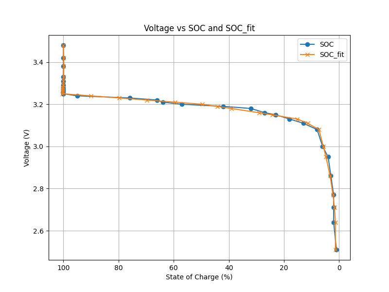

und als Plot
Seit der Überarbeitung der Akkuanzeige setze ich als Start immer SoC 100% für U>=3.25V. Das Segment 0 ist damit überflüssig. Das zeigte auch nach einer Woche Nichtnutzung immer noch 100% an; eine deutliche Verbesserung.
Das Ergebnis kann ich zur Zeit nicht langzeit verifizieren, weil die Box nicht da ist. Vielleicht will es ja jemand mit Zugang zu einer Box einmal ausprobieren.
Ich könnte mir gut vorstellen, dass die Approximation zu einem (noch) besseren UX-Erlebnis führt.
Ansonsten könnte man auch die Stromentnahme anhand der überschaubaren Use Cases schätzen und das Batteriemodell ohne Coulomb-Zähler so weiter verfeinern.

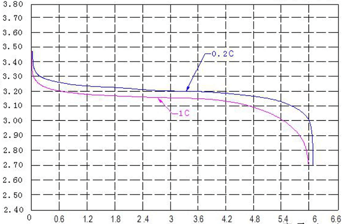

Ich habe das Zelldatenblatt mit den entsprechenden Diagrammen angehongen. Es ist von 2020, ich habe eben nochmal ein Neues Diagramm vom Zellproduzenten angefragt. Durch unsere Zertifizierungen wird der Produzent zwar nie gewechselt, aber eventuell verschieben sich trotzdem noch ein paar Kennwerte.
Die Mail mit der Anfrage von Tom habe ich bekommen, und da muss ich mich entschuldigen… Im Grunde lehnen wir gerade wegen hoher Auslastung Anfragen von Firmen ab, und die Mail habe ich mit einer Anfrage einer vorigen Firma verwechselt. Und unbeantwortet gelassen.
Wenn ihr mir Kennwerte für die Entladung (maximale Stromentnahme) zukommen lasst, könnte ich einen dauerentladetest mit LiPo und LiFe machen und im hintergrund eine Aufzeichnung laufen lassen, sodass wir genaue Werte für beide Typen bekommen. Es kann aber etwas dauern, bis wir Ergebnisse haben.
32700-6000MAH Datasheet.pdf (1,2 MB)

Für den Eremit LiFePO4 mit 6000 mAh und der Entladerate von 0.2C aus dem Datasheet habe ich die Daten mit dem plotdigitizer-app als Arbeitsgrundlage extrahiert.
Eremit-LiFePO4-6000mAh-02C-discharge.csv.txt (2,1 KB)

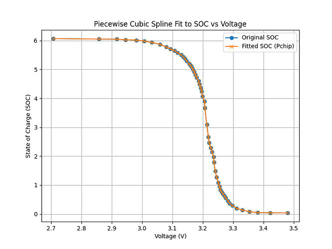

Und dann die Approximation auf Spline PchipInterpolator umgestellt, sodass es weniger code im cpp benötigt. Der Fehler konnte dadurch auch deutlich reduziert werden.
Python script SoC-6000mAh-PchipInterpolator-2-segments-remainSoC.py (3,3 KB)
Es werden nur noch zwei Gleichungen benötigt:
Approximate Piecewise Cubic Equations for Each Segment:
Segment 1 (from 2.71V to 3.09V):
  SOC = -0.0729 * Voltage^3 + 0.2009 * Voltage^2 + -0.1382 * Voltage + 6.0695
Segment 2 (from 3.09V to 3.48V):
  SOC = -23.8693 * Voltage^3 + 1.6181 * Voltage^2 + -0.0829 * Voltage + 6.0531
Ergebnis Plot mit angenähertem fitted SoC
Das Clipping an den Rändern muss im cpp realisiert werden. Ich gehe davon aus, dass selbst bei Alterung der Spannungsverlauf in etwa gleich bleibt.
Das script kann jetzt schnell für andere Akkus verwendet werden. Einfach das entsprechende CSV nehmen und wenn die 180mA discharge Tabelle da ist.

Den verstehe ich nicht so ganz: Wieso ist der SoC bei 6 Ah, wenn die Spannung bei 2,7 V ist? Also ich würde den Plot irgendwie anders rum erwarten. Oder auf der Y-Achse müsste sowas stehen wie „Energy discharged“ oder so :slight_smile:.
die Methode ist anders herum als bei der ersten Version. Soc ist Soc-discharged.
hier noch die Entladekurve ( 0.2C genommen ) aus dem Datasheet. Vielleicht wird es damit klarer.
Und scipy verlangt die Sortierung aufsteigend, daher geflipped und gedreht…
Hier die Ergebnistabelle - du musst ggf. noch ein clipping in cpp einbauen, wenn du SoC auf 6000mAh normierst oder du nimmst die entnommenen 6070mAh. wie auch immer - siehe letzte Spalte und Python, da habe ich Kommentare eingebaut.
SoC-6000mAh-PchipInterpolator-2-segments-remainSoC.txt (2,5 KB)
Umrechnung in remaining SoC (basis max Ladung gemessen)
df['Remaining_SOC_percent'] = (6.07 - df['SOC_fit'] )/6.07 * 100
aber wie gesagt würde ich wie in der ersten Version ein clipping einbauen auch um mögliche Alterungen abzufangen.
